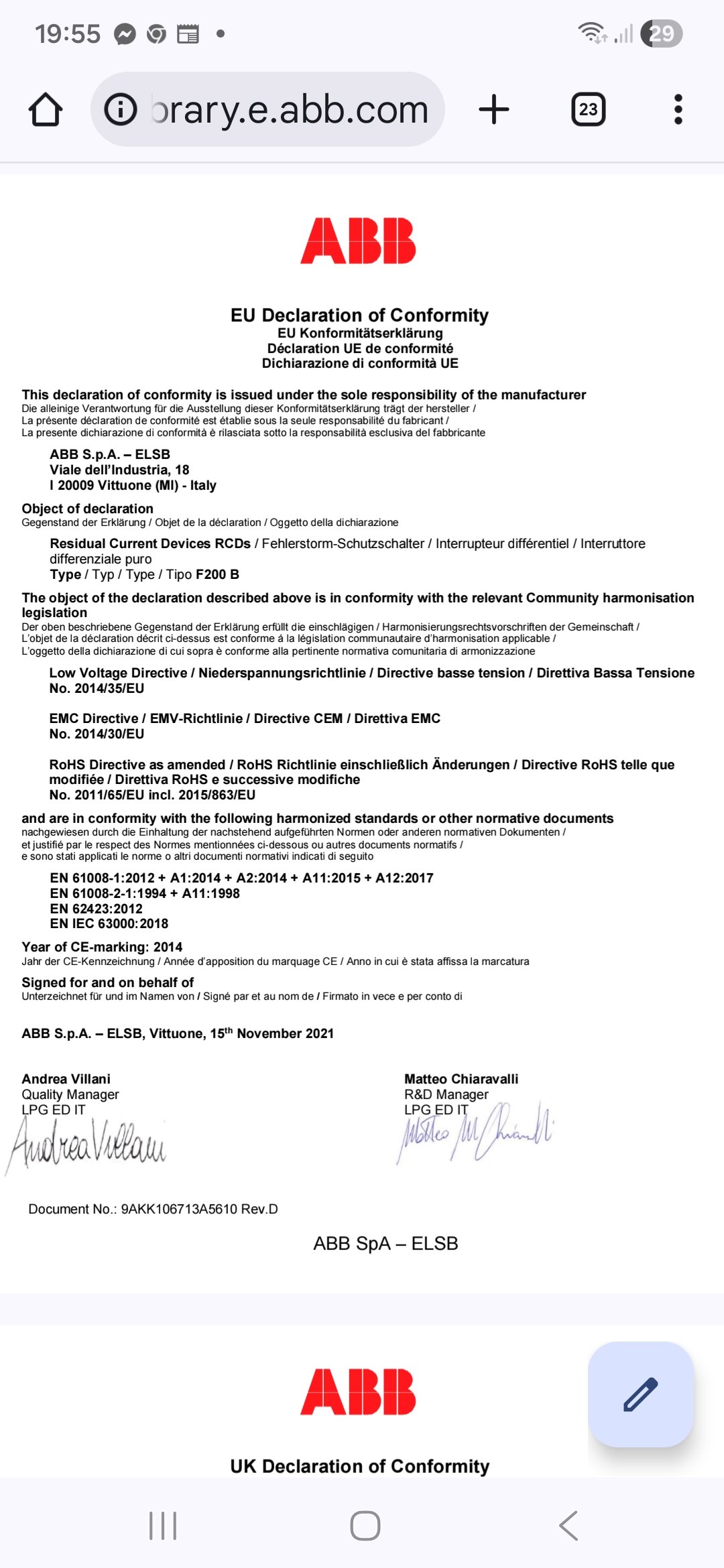

En 62423 asi úmyslně neuvádí 2009, pravděpodobně to samé jako předchozí z ALi k FV a EV nepoužitelné musi být zkoušeno podle 2012
Drahé a správné chrániče na sobĕ mají EN 62423:2012 nebo doložit certifikát

Tento to třeba splňuje:
https://obchod.azd.cz/chranic-proudovy- ... typ-b-10ka
Pod obrázkem je certifikát

Cipis níže to je popsané.Jinak je pravdĕpodobnĕ levnĕjši vyměnit mĕnič než koupit do domu chrániče B podle skutečné platné edice:
Rok 2012 byl pro tuto normu klíčový:
* Evropská norma (EN 62423:2012): Ano, tato edice byla vydána právě v roce 2012. Právě z ní vychází současné požadavky na chrániče typu B a F v celé Evropské unii.
* Česká norma (ČSN EN 62423 ed. 2): V České republice byla tato evropská verze převzata a vydána s drobným posunem v červnu 2013.
* Mezinárodní norma (IEC 62423): Původní mezinárodní předloha (Edition 2.0) vyšla dokonce už v roce 2009.
Proč je tento letopočet důležitý?
Právě edice z roku 2012 (v ČR 2013) je tou, která zrušila a nahradila starší verzi z roku 2010. Do června 2017 platilo přechodné období, kdy se mohly doprodávat a instalovat přístroje podle staré normy.
Od června 2017 je však edice 2 (EN 62423:2012) jedinou platnou normou pro nové instalace. Pokud dnes kupujete nebo revidujete chránič typu B, musí odpovídat této verzi (respektive jejím novějším změnám A11 z roku 2022 a A12 z roku 2023).

ok, takže když na tom není uvedena varianta nebo letopočet normy, tak se dá předpokládat, že je to ta poslední možná verze? Já bych to tak chápal. Před desíti lety ta fabrika v číně nestála... A na druhou stranu, číňan ti natziskne co chceš, stačí si říct, popisa laserem se modifikují snadno
Franta2776
- Příspěvky: 5403
- Reputace: 530
Re: A zase ty B chranice ...
Nene pokud tam neni nic tak ta první základni
Proto jsem psal nebo certifikát Tak to levné Béčka ojebávaji.
To není o tisku, ale o vnitřnim provedení toho chrániče a o zkouškách. Rozdil ve zkouškách jsem dával výše.
To co tu dával Cipis to samozřejmĕ nemá,:díval sem se na prohlášení.

Kodl kukni takto to musi být:

ja mam Etek EKL6-100B, tiez je na nom napisane iba EN62423.
v certifikate je uz ale EN62423:2012
No kto vie...
https://www.etek-china.com/upload/1c/20 ... OTYwNzEwMQ..
kazdopadne etek ma zastupenie aj na SK a cena 1P+N bola pred rokom cca 110€...
No kto vie...

To by snad mohlo být.Najdi stránky certifikačního úřadu a tam by to mĕlo dát ověřit.Jestli to není celý fake
