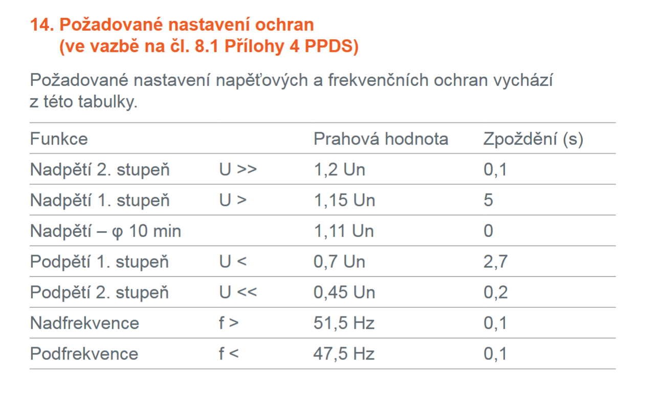

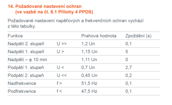

Co dále?Přehled chybějících podkladů:
Ve formuláři chybí potvrzení revizního technika. není vyplněno nastavení ochran a čas k připojení mikrozdroje po chybovém napěťovém stavu
Co se týče toho nastavení ochran, mohu zkusit zjistit od výrobce, jaké hodnoty jsou nastaveny z výroby.
Ale co to potvrzení revizního technika? Buďto ten, kdo vyřizoval to doplnění žádosti, nečetl mé původní vysvětlení, anebo si ČEZ stojí za tím, že revizi vyžadují i pro zdroje do 800 W.

Re: EGD: Zdroje do 800 W bez dodávky do sítě (balkonové FVE)
Hlavní důvod je ten, že certifikát https://lagertechnik-koeln.de/mediafile ... ikat_1.pdf obsahuje zkušební měření podle německé normy VDE-AR-N 4105 a obsahuje hodnoty:gupa píše: ned led 18, 2026 10:06 amProč nebyly opsány do žádosti ty odpojovací časy z certifikátu? Proč byla vyplněna nula.
Edit:
https://www.cezdistribuce.cz/file/edee/ ... o_form.pdf
| Protective function | Set value | Tripping value | Tripping value NS protection |
| Rise-in-voltage protection U >> | 1.25 * Un | 1.243 Un | 139 ms |
| Rise-in-voltage protection U > | 1.10 * Un | 1.100 Un | 500 s |
| Voltage drop protection U < | 0.8 * Un | 0.791 Un | 3027 ms |
| Voltage drop protection U < | 0.45 * Un | 0.448 Un | 315 ms |
| Frequency decrease protection f < | 47.5Hz | 47.50 Hz | 122 ms |
| Frequency increase protection f > | 51.5Hz | 51.50 Hz | 110 ms |
Takže se tam liší ty úrovně Un, při kterých ochrana měnič odpojí.Pro ochrany výroben s fázovými proudy do 16 A (výrobny do 800 W a výrobny s VM A1) provozovaných
paralelně s distribuční sítí nn, na které se vztahuje [28], platí následující tabulka:(1) Pokud ochrana nemá 2. stupeň, 1. stupeň bude nastaven na 1,15 Un a 0,1 s.
Funkce Požadované nastavení Poznámka Nadpětí 2. stupeň (1) U >> 1,2 Un 0.1 s okamžitá hodnota Nadpětí 1. stupeň U > 1,15 Un 5 s okamžitá hodnota Nadpětí – 10 min 1,11 Un (2) 0 10min průměr Podpětí 1.stupeň U < 0,7 Un 2,7 s okamžitá hodnota nesynchronní VM Podpětí 1.stupeň U < 0,7 Un 0,5 s okamžitá hodnota synchronní VM Podpětí 2.stupeň U << 0,45 Un 0,2 s okamžitá hodnota Nadfrekvence f > 51,5 Hz 0,1 s Podfrekvence f < 47,5 Hz 0,1 s
(2) Pokud není možné nastavit desetiminutový průměr, bude ochrana nastavena na 1,11 Un a 60 s.
A kdybych vyplnil hodnot 3027 ms do pole, kde má být podle PPDD hodnota 2700 ms, tak by se jim to nemuselo líbit.
Prostě výrobce v certifikátu https://sunup.lt/produktas/acrevpower-s ... 0wf3d2bnti tvrdí, že mikroměnič vyhovuje normě EN 50549-1, tak bych očekával, že to bude stačit.
Nicméně, co se týče nastavení ochran, tam takový problém nevidím. Buďto by výrobce dodal průkaz o nastavení, se kterým bude ČEZ spokojený, nebo bych případně začal hledat jiný mikroměnič, kde budou odpovídající ochrany.

Díky za doplnění. Já jsem ten seznam schválených střídačů nezmiňoval proto, že by bylo v mém případě nutné to schválení.
Bylo to proto, že aby ČEZ mou žádost o připojení přijal, chce znát nastavení ochran a hádám, že to, co uvedu v žádosti, bude porovnávat s tím, co stanovuje PPDS P4 (je tam nastavení ochran i pro zdroje do 800 W). Jelikož je to nastavení ochran pro Česko specifické (např. v Německu se řídí normou VDE 4105, kde se liší jak napěťové úrovně, tak požadované nastavení), tak je potřeba, aby výrobce nastavil měnič (nebo umožnil změnu nastavení jako třeba Solax Poxel X1 MINI) specificky pro Český trh. Ten seznam schválených střídačů jsem bral jako zkratku, jak takové střídače najít.
Tu tabulku jsem už ale celou prošel a k nevelkému překvapení jsou tam téměř výhradně velké střídače s výkonem v jednotkách až desítkách kW (naštěstí lze výkon většinou odvodit od typových označení).
Výjimkami jsou:
- Atmoce MI-600 s výkonem 600 W; ovšem zapojuje do rozvaděče (nikoliv do zásuvky) a nezdá se, že by podporoval omezení přetoků
- Solax Power X1-MINI-0.6K-G4, X1-MINI-0.7K-G4 a X1-MINI-0.8K-G4 s výkonem 600 - 800 W; tento má dokonce proudovou sondu a možnost omezení přetoků; ale opět se zapojuje do rozvaděče a cena 800W střídače + smartmeteru pro omezení přetoků přesahuje 10 000 Kč.
Výjimkami jsou:
