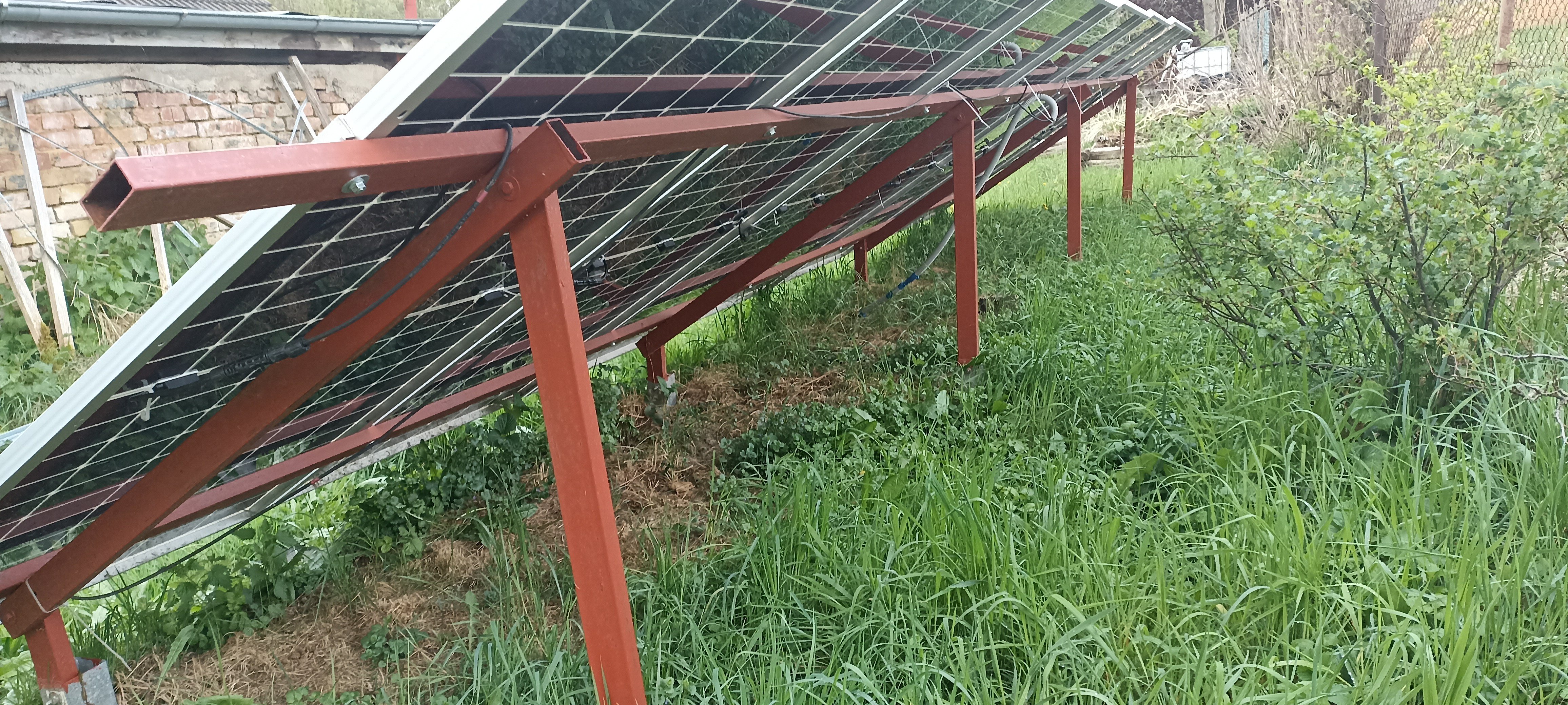

Zdravím, chci se zeptat, jestli to někdo tak nemáte.
Přemýšlím, jestli můžu panely dát přímo (jenom přes nějakou asi epdm podložku aby se přímo nedotýkal hliník a ocel) na ocelové jekly. Byly by normálně uchycené omega příchytkama, v místech kam by vyšly by byly nýtovací matice a utáhne se to stejně jako by byly na hliníkových profilech.
Ty jekly tam jsou jako nosné, je to stříška a můžou být v rozteči, aby vyšly dva pod každý panel, jak mají být podepřené.

jestli by nebyl problém s rozdílnou tepelnou roztažností , hliník má 2x vyšší

bez problému....

Ferda2 píše: pát led 16, 2026 11:04 am
Proto se nedávají omegy na doraz k panelům, ale s medzerou, cca 1-2 mm.
