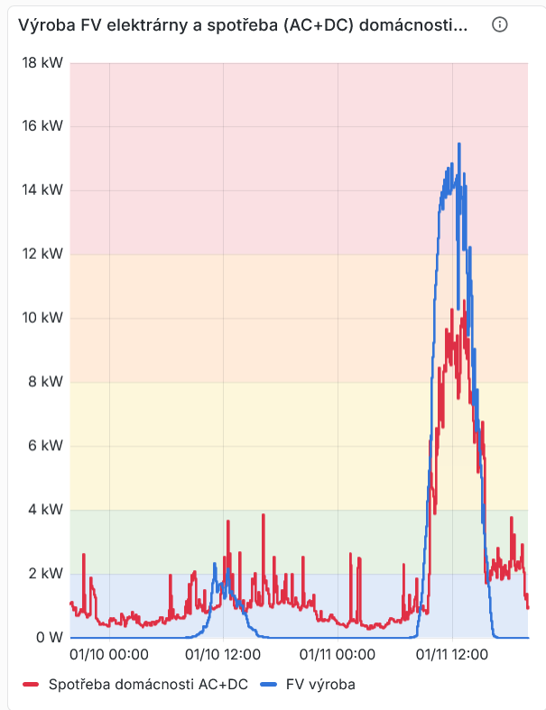

Podstatné je, jestli dovede přizpůsobovat spotřebu okamžitému solárnímu výkonu. Tedy když svítí slunce, spouštějí se žravější spotřebiče. Klasický uživatel nebo firma toto nevnímá - tam se (solární) výroba elektřiny nesleduje. A pak se diví, že fv elektrárna neplní to, co očekávali. Včera tma, dnes svítilo. Výroba a spotřeba vypadaly takto:
