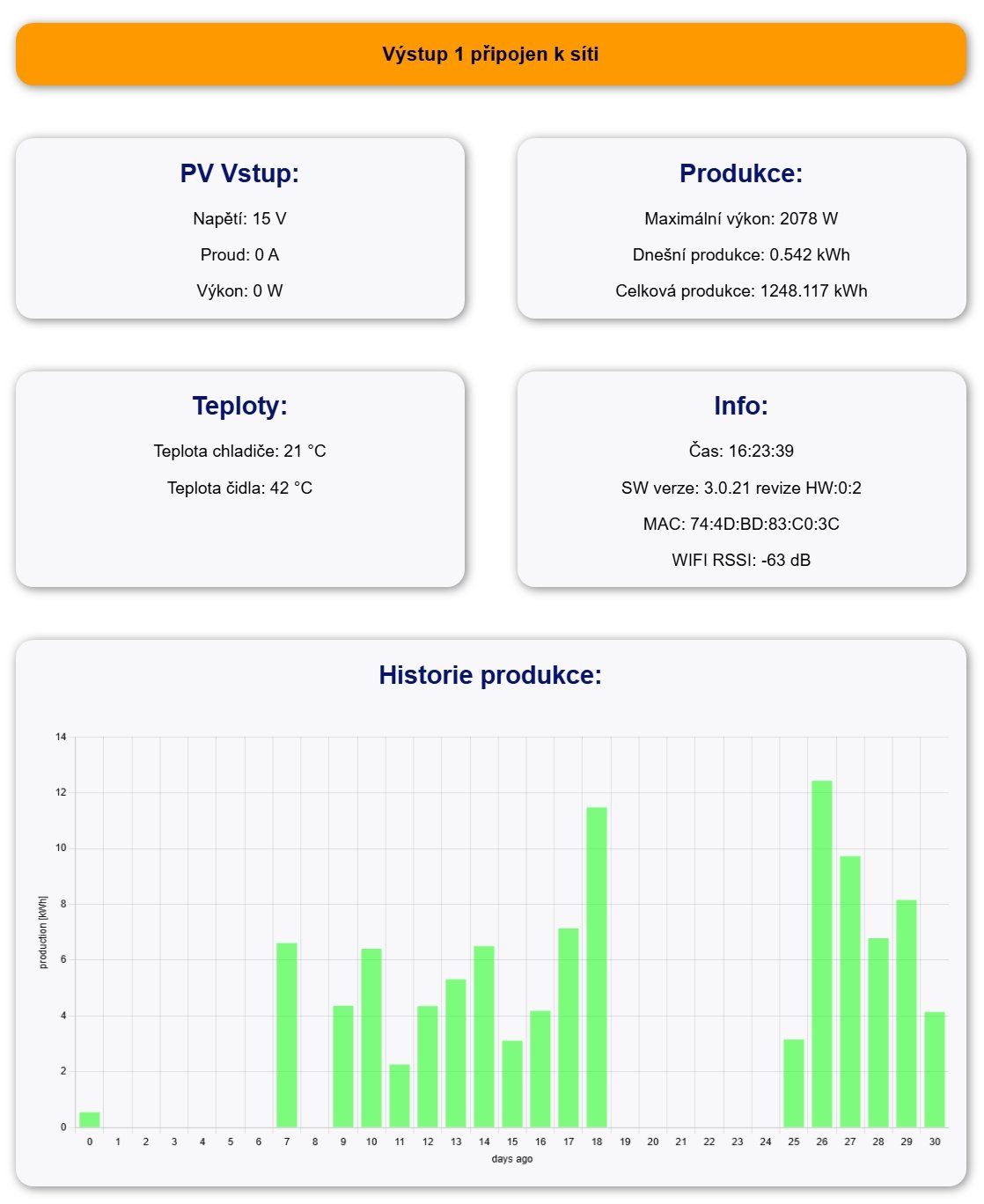

Jedna wifi, jeden přívod AC ze sítě - jeden přívod FV z panelů a možnost z přebytků FV ohřívat druhý předřazený bojler.
O regulátoru Sapro už toho mnoho nastudovat nejde - jako často - manuál není úplně ideální - mám-li to říct kulantně a diplomaticky
Za mě s jednou krabicí - bez dalších úprav a opičáren ovládáš kompletně celý ohřev vody, vše vidíš krásně ve webovém prohlížeči, včetně statistik výkonů a teplot.
Včetně toho záložního ohřevu ze sítě - v dobách temna
který lze dle potřeb naprosto přesně nastavit jak komu vyhovuje - podle spotřeby teplé vody - nebo podle toho kdy přichází na panely stín apodobně...
