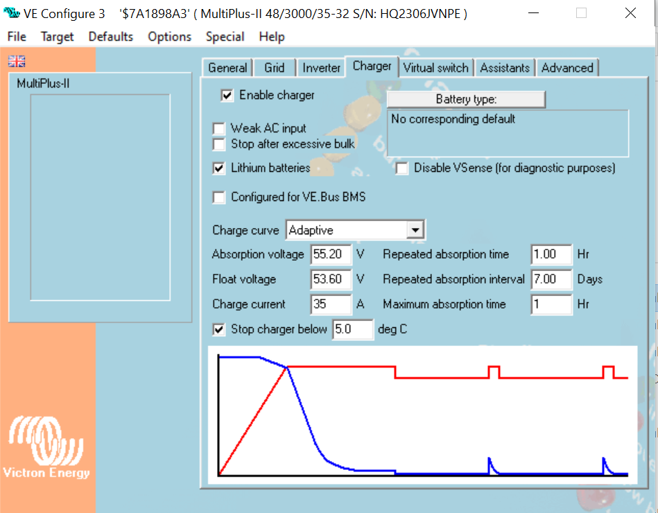

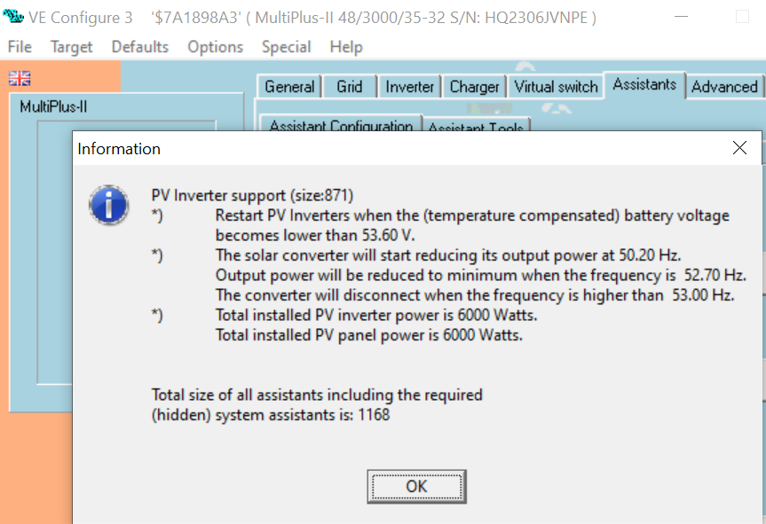

Já jsem nastavil charger a PV Support Assistant viz foto.
Charger - samozřejmě povolen, lithium, a hodnoty absobrbtion 55,20V a float 53,60V jako mám u MPPT.
Též si hlavu lámu zda by neměl mít Multi charger povolen "shared voltage sense" (spíš asi ano)
Chtít po systému PV support a zakázat nabíječky v Multi dle mě jde naprosto proti logice...
PV Inverter Support Assistant - tyto hodnoty chce pouze první měnič (master, L2 a L3 ne), takže jsem dal s rezervou pro všechny 3 modrásky 6000W pro 3x3000VA Multi. L2 a L3 chce jen assitant zapnout, ale už se tam na ty PV výkony a napětí nedotazují...
Zde si nejsem jistý hodnotou 53,60V pro návrat, ale očekávám, že systém nezvedne pod float voltge frekvenci, pokud k tomu nemá důvod (GTI se sondou netlačí do baterie). Já jsem měl baterii na 99,9% a automaticky frekvenci nezvedl, drží 50Hz, protože zatím je tam jen ten assistant, ale Modrásek na AC OUT není připojen.
Systém nezahlásil žádné chyby konfigu a nahrál to do MULTI přes remote.
Jak nastavit charger pokud mám olovo, lion nebo lifepo4 v různých kombinacích, to fakt netuším... Já mám jeden pack LIFEPO 4.

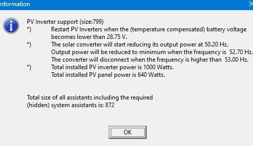

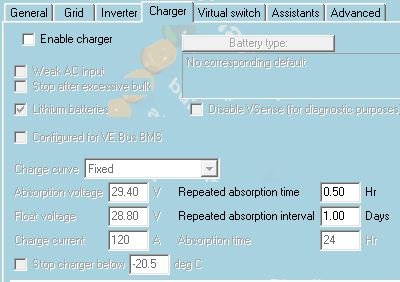

Tak mi ten PV asistent drží frekvenci na 53 Hz a nechce se z ní hnout, ač je napětí dávno dole (teď 26,10 V) ...
- nabijecka.JPG (26.88 KiB) Zobrazeno 512 x
- asistent.JPG (31.78 KiB) Zobrazeno 512 x

No, takže aby to fungovalo, tak musí být zaškrtlé Enable Charger.
Asi následek 20 let staré koncepce.
Takže tak, jak jsem psal o pár příspěvků výše, konvertory na obrácené ACOut2, no a posilování MP Phoenixem přes něco "vyššího" - protože se musí vypnout nabíječka.
Samozřejmě, že Phoenix a konvertory zaráz jet nemohou.

Ale tady jde o zasadni nepochopeni. Ja tu nabijecku mam vyplou hned od zacatku. A nikde nebyla, a ani v dokumentech Victronu, tim spise v tom samotnem asistentu, zminka, ze se ma nabijecka zapnout.
FV asistent byl az minimalne deset let po multiplusu, tj. ACcoupling je o dost mladsi nez multiplus.
Tedy ten predpoklad, ze ma byt nabijecka (ktera byla deset let pouzivana pouze jako standardni nabijecka ze site) zapnuta, ikdyz nechci nabijet ze site, ale chci pouzivat FV asistenta, tak je mylny.
Melo by to byt napsane v tom asistentovi, kdyz uz se tam zminuji dalsi nutne veci.
Navic i ty sis toho nevsiml, ze jsem vsude psal vypnuta nabijecka (uz jsem to radsi preskrtal, at se nekdo nechytne spatne), tak to intuitivni a logicke neni.
Jinak cela tahle epizoda take ukazuje, nejen jak je blbej clovek sam, ale take, jak ty vychytrale AI jsou jen vychytrale, a melou i pitomosti. Az kdyz jsem se zeptal stokrat jinak, a defacto na to prisel jednoduchym pokusem (totiz tu nabijecku zapnul), tak teprve zacala suverene tvrdit, jak je to samozrejme. Ale aby to napsala na zacatku, pro kontrole nastaveni, to ne. To vehementne tvrdila, ze to nevadi, ze to je zasedle,ze je ten menic obousmerny atd.
Houby obousmerny, jen prepinaci, a pokud se nepovoli i druhy smer, tak proste nejede.
