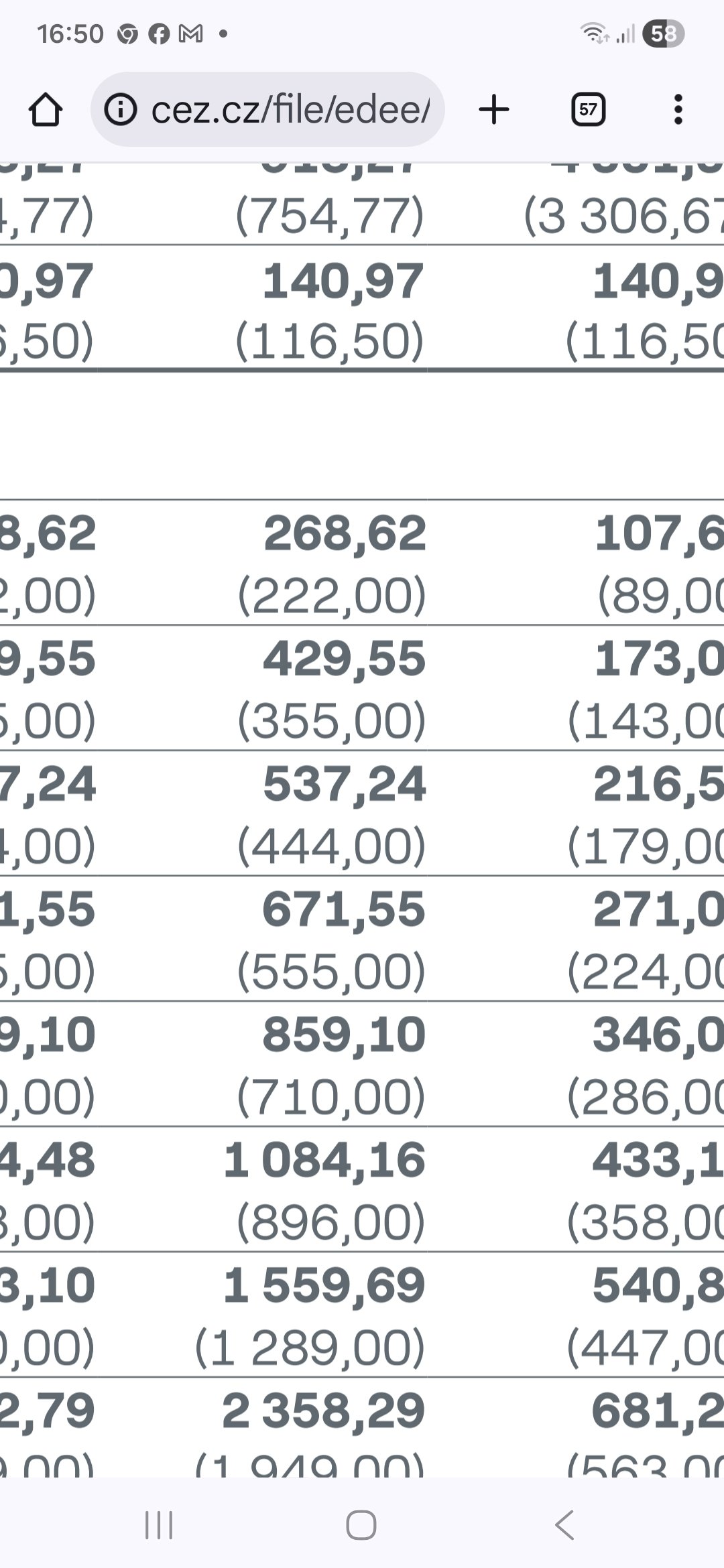

Na území ČEZd tarif D35d zdražil v měsíčních platbách dokonce víc než D57d.soami píše: pát led 02, 2026 1:54 pmJá tedy mám sazbu D35 a nic mi nezměnili - HDO časy jsou pořád stejné. Takže možná proto je ticho po pěšině - psal jsem na ČEZ DIS, bez odpovědi. Takže v distribučních sazbách to zohlednili (zdražili), změnu spínání neprovedli. To je takové ČEZké... Stejně jako přes 4 měsíci provedená výměna elektroměru za 4Q - stále jsem v měření C - žádná změna.
D35d 3x25A v roce 2025 byl za 516 Kč, letos 671 Kč měsíčně.

Re: Tarif D56d má od 1.1.2026 pouze 20 hodin nízký tarif
D 57d má 671Kč/mĕsic taky
Já při odbĕru do 1MWh snad přejdu na jedno sazbu D01d za 150kč/mĕsic
