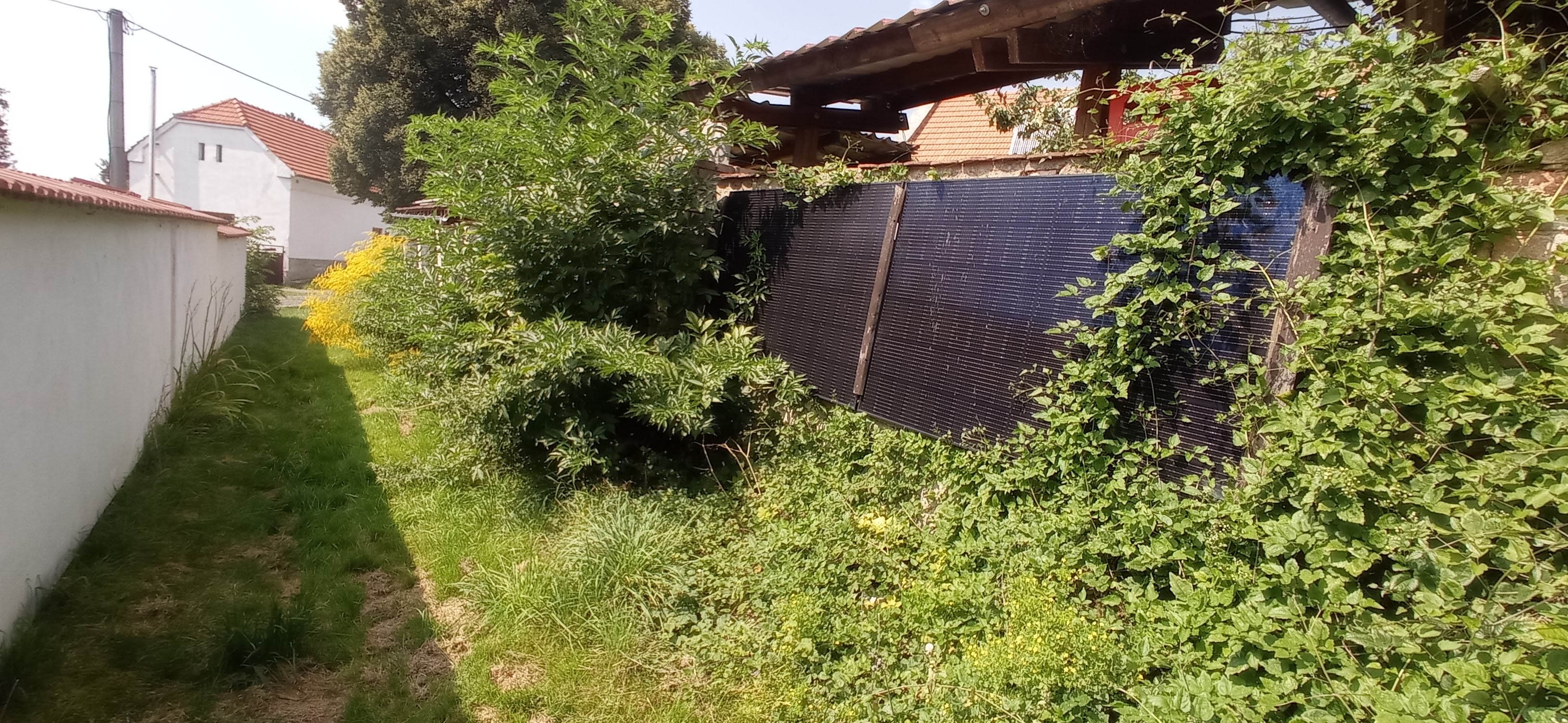

Zimní krize se dá omezit třeba tím, že se koupí paleta (palety) FV panelů a ty se na listopad-leden rozloží na pozemku. A pak zase sbalí, kde budou čekat na příští zimu. Bohužel to je cesta pro ty pracovitější a tedy pak fv elektrárna nevede k růstu komfortu, ale práce. Samotná střecha totiž už plochou nemusí stačit. Já mám na střechách přes 40 kWp a ještě by se tam něco vešlo, ale obvykle je situace horší.
Nebo i solární plot něco přidá. Ten nechám přes léto žít vlastním životem a až na zimu vše vysekám, aby svou troškou přispěl k výrobě.
