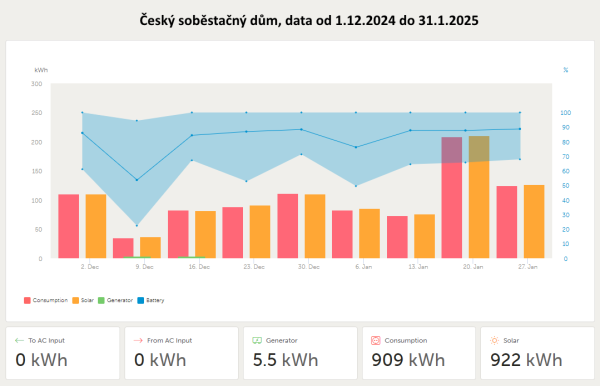

V těchto dvou kritických měsících jsou ještě úspornější. 922 kWh/ 61 dní = 15 kWh/den. Je zajímavé, že energetické společnosti udávají u domku bez topení elektřinou spotřebu ještě měnší - cca 9 kWh/den https://www.lamaenergy.cz/zajimavosti/j ... neho-domu/

Český soběstačný dům má topení řešeno kotlem na pelety. Ohřev TUV jde v průběhu roku z přebytků FVE. V zimě jde spotřeba elektřiny dolů asi proto, že ohřev TUV jde přes zimu převážně z toho kotle na pelety. Spotřebu pelet uvádějí max. 600 kg ročně. Dům má cca 81 m² obdélný půdorys a 116 m² obytné plochy v přízemí a podkroví. Celkovou tepelnou ztrátu domu uvádějí cca 6,5 kW, počítáno dle normy lokace při -18°C.

Tak to je dobrý, nebo ne ?
Já jel jednu zimu jen s dřevěnými briketami a spotreboval jsem 4tuny plus dřevo na zatop...
Dřevo klasické je významně úspornější varianta.
Každopádně při rozkliknuti jednotlivých dnů v Soběstačném domě je jasné, že tam nikdo nebyl a vše šlo jen do té jedné akumulačky, kde jsou tři spiraly na DC přímo a bez měničů.
Loni jsem tam strávil se ženou 24h a měl jsem dovolené otevřít rozvaděč a vše důkladně prozkoumat

Pokud tam nikdo nebyl tak to vysvětluje tu nižší spotřebu elektřiny a také nevelkou spotřebu pelet. Je otázkou jestli těch cca 15kWh/den v průběhu měsíců prosinec, leden je přiměřené tomu když je dům delší dobu bez nájemníků. V takovém případě je asi kotel na pelety odstavený a dům se patrně jen mírně temperuje z té akumulačky, která se ohřívá jen z FVE a nebo to tam mají řešeno nějak jinak?

To už se posoudit nedá, krom té spotřeby.
Pokud svítí slunce a někdo zatopi v krbových kamnech, která tam jsou také - akumulacka je pak téměř bez odběru a lze tam žít i tak dost dobře, s těmi minimálními ztrátami.
Každopádně se to musí hlídat 5kW výkon není ideální ani s velmi úspornými spotřebiči

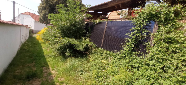

Zimní krize se dá omezit třeba tím, že se koupí paleta (palety) FV panelů a ty se na listopad-leden rozloží na pozemku. A pak zase sbalí, kde budou čekat na příští zimu. Bohužel to je cesta pro ty pracovitější a tedy pak fv elektrárna nevede k růstu komfortu, ale práce. Samotná střecha totiž už plochou nemusí stačit. Já mám na střechách přes 40 kWp a ještě by se tam něco vešlo, ale obvykle je situace horší.
Nebo i solární plot něco přidá. Ten nechám přes léto žít vlastním životem a až na zimu vše vysekám, aby svou troškou přispěl k výrobě.
