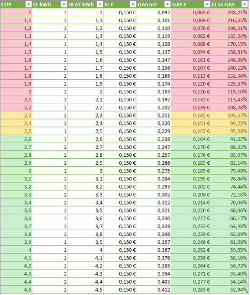

Porovnanie kúrenia plynom a tepelným čerpadlom podľa COP
A ešte jedna zaujímavá tabuľka o porovnaní plynu a TČ podľa COP, kedy je výhodné kúriť s TČ a kedy plynom. Pri mojich cenách (0.15€ elektrina, 0.687€ plyn m3) sa to láme pri COP 2.4 . Pri -5°C je to u mňa ešte stále okolo 2.5, takže idem stále na TČ. Samotné kúrenie má o niečo vyššie COP, denný priemer "kazí" ohrev kompresora a šasi pri mínusových teplotách. No a samozrejme deforst keď treba.

Re: Porovnanie kúrenia plynom a tepelným čerpadlom podľa COP
Môžem urobiť jednoduchú online kalkulačku kde si podľa cien komodít môžete zobraziť takúto tabuľku a vidieť break point
Magna poslala nový cenník, nás sa energopomoc týka, a tu je upravená tabuľka - celkom to posrali
Teraz sa to láme pri SoC 3, takže ak mrzne, prepnem na plyn
Teploty si vieš predstaviť, máme to podobné, prikladám COP. Preklopí sa to cca nad 5°C.
