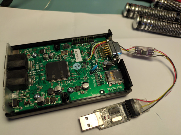

Přestal mi fungovat Xcom-232. Myslel jsem si, že zabloudil vnitřní firmware. Dělal jsem před tím update firmwaru celého systému a měnil z Xcom-LAN na Xcom-232 a zpět.... Zkoušel jsem tedy upgrady, downgrady, resety atd.
Divné mi bylo, že při commandu na reset systému zabral, ale neposlal už odpověď že příkaz provedl.

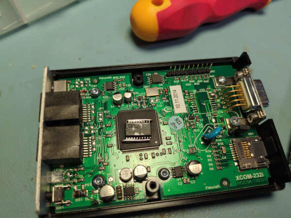

Nakonec jsem na něj zaútočil ošklivoskopem a bylo jasno hned:
Umřel ten vysoce integrovaný galvanický izolátor / budič RS232 - ADM3251E.
Protože takhle obskurní integráč doma nemám, vzal jsem čínský modulek s jednoduchým ADUMem a nadrátoval na divoko. Komunikace už zase běží. Náhradní chip si objednám a časem vyměním.
Můj Xcom-232 je ze SecondSolu z roku 2014. Za tohle asi nemůže Studer, ale Analog Devices.
Máte někdo podobnou zkušenost?
