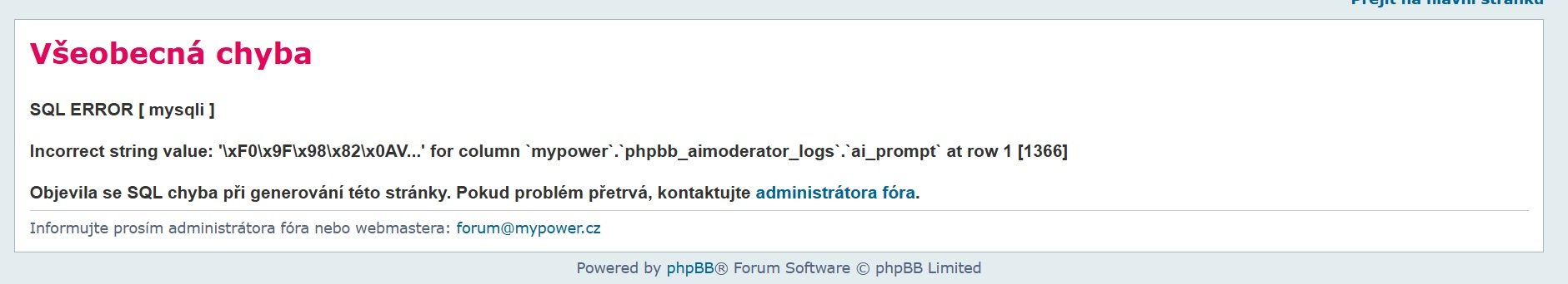

Chyba při vkládání videa. Příspěvek s videem na pozadí projde a je zveřejněn, nicméně vyskočí tato hláška.

Problém, který zmiňuješ zde ve 2 roky starém vlákně, se řešil tady: viewtopic.php?p=279642#p279642
Byl odstraněn, ale když jsi na něj narazil i teď, celé jsem to prošel znovu a našel ještě jednu chybku.
Chybová hláška
Kód: Vybrat vše
Incorrect string value: '\xF0\x9F\x98\x82\x0A...' for column `phpbb_aimoderator_logs`.`ai_prompt`
nemá nic společného s videem. Sekvence \xF0\x9F\x98\x82 = 😂. 4bytový unicode znak (emoji).
Chybová hláška z phpBB je matoucí, protože reflektuje problém u sloupce, kde to již bylo opravené, ono to v tvém případě exlo v tabulce, která loguje offtopic příspěvky, a tam ten problém nebyl opraven.
Teď již je, převedl jsem do utf8mb4 všechny tabulky, které AI moderátor používá.
A více nemá smysl se v tomto vlákně rozepisovat, protože tato chyba nemá nic společného s novým vzhledem fóra.
