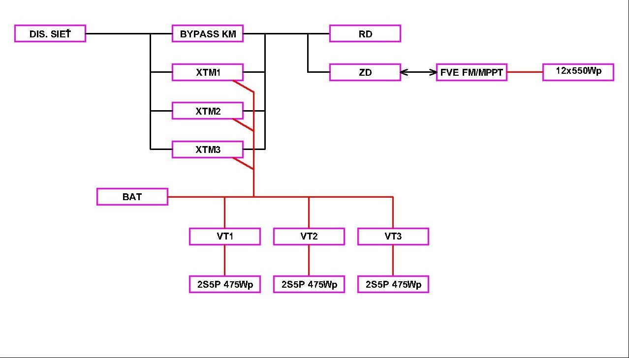

aktuálne mám nasledujúcu FVE:
Založenú na Studeri, 3x XTM4000-48, 3x VT80, 30x 475Wp panely, baterka 1184Ah.
Všetko funguje už 2 roky OK, od februára do polovice Novembra som v ostrove, v zime v nočných hodinách (22:00-6:00) dobíjam baterky a zasa prepnem do ostrova. Žiadne pretoky.
Chcel by som posilniť existujucu FVE. Na leto využitie pre elektriku naviac už mam, na jesen a jar viac elektriky privitam, zima bude rovnaka asi ako teraz (5-6kW pri zlom pocasi) . Problem je ze na streche domu ani v technickej miestnosti už viac priestoru nemam. Co ale mam je zahradny domcek (ZD), ktory je vzdialeny cca 80m od rodinneho domu (RD). Ten napajam samostatným kablom a ako rezervu som este natiahol dalsi kabel CYKY-J 5x4. Na zahradnom domceku mam priestor pre 12ks 550Wp panelov (4x fasada domu - sklon 90°, 8x strecha - sklon 30°).
Napadalo ma riesenie pouzit nejaky lacny menič s integrovanými MPPT (napr. DEYE s vlastnym TR, kvoli induktivnej zatazi) a pomocou Loxone to ovladat.

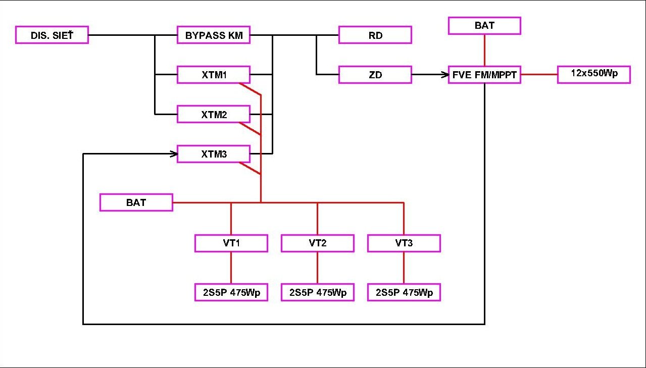

1. riesenie pouzit verziu ako ON-Grid a podla zataze domu a aktualneh oSOC na Studeri novy menic pripajat alebo odpajat. 2.riesenie pouzit verziu hybrid (cchel by som pridat este nejake baterky) a vystup z noveho menica pouzit ako vstup (pouzijem rezervny kabel 5x4) pre nejake XTM a na nom mat zapnuty transfer realy. Ovladal by som to cele Loxonom. Bude to funkcne? Rad by som nieco vymyslel tak aby som vedel pridat este dalsie bateriove ulozisko v zahradnom domceku. Mozno v buducnosti viem pridat este zopar panelov na plot.

3. možnosť:
použiť v zahradnom dome AC-coupled hybrid striedac (ostrov) a riadit ho frekvenciou z XTM. Napr. Deye SUN-6K-SG04LP1-EU.
Pouziva niekto takyto sposob? Ide mi o spravanie sa v pripade ze BAT Deye je uz nabita, XTM zvysi frekvenciu, Deye vypne "panely". Je to spravne?

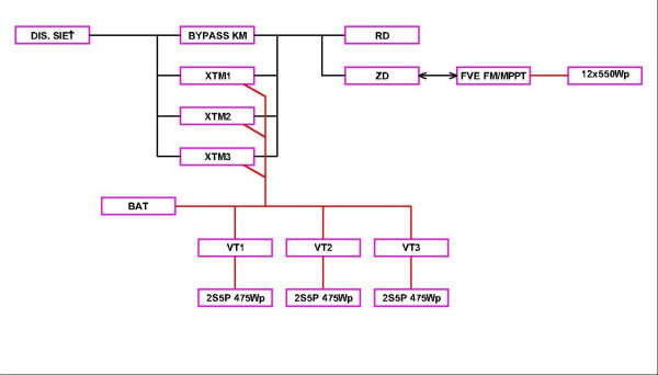

Loxone sluzi len na zber informacii a na povolovanie nabijania Studer baterii v noci v zimnom obdobi resp. automaticke prepnutie na DS pri dosiahnuti Min. SOC. Tak je to teraz a funguje to OK.
Novy menic bude Deye 7K a na jeho MPPT1: 4S2P 545Wp (30°), a MPPT2 5S 500Wp (90°). Ci bude do Deye pripnuta baterka este uvidim podla cenovych ponuk.
DS je pripojena len do Studer a jeho AC OUT tvori hlavnu domacu siet. Na nej bude pripnuty Deye (AC coupled, grid following). Studer bude riadit P (f) krivku. Takto to asi uz niekto ma a prepokladam ze to funguje.
Bateria na Deye musim este domysliet, ale zakladny predpoklad:
Na studeri nastavene AC-coupled PV, bude zvysovat f pri nabiti Studer BAT, Deye znizuje vykon podla tejto f. Dalej Enable na Frekvency shift, regulacia cca od 50,2 do 50,6Hz (100-90-50-0% - zrkadlovo nastavim na Deye). Povolene na Studery AC OUT charging. To plati aj bez Deye Bat.
Ak bude Deye BAT, tak :
cez den ked Deye BAT uz bude nabita a Studer nie tak, Deye cez jeho Grid dodava vykon do zataze a Studer si cez svoje panely a AC OUT dobije BAT.
Otazka je naozaj vybijanie BAT v noci. Priorita je Studer BAT, a ta ked sa vybije na min SOC, musim prepnut na Deye BAT. Lenze opacna P(f) krivka pri nedostatku energie neexistuje. Studer BAT klesne na min SOC, nebude dodavat vykon ale moze znizit napatie (musi ho ale udrzat, rovnako aj f, nastavene AC OUT always ON) a na to sa moze pripojit Deye zo svojej BAT ak ma nastavene Discharge to load. Bude treba asi doladit vyssie min SOC pre Studer ako pre Deye Bat aby sa to cele nerozkmitalo.
