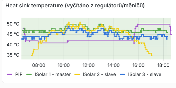

Když se to nebude dělat pistolí zblízka přímo do otvorů, tak se snad nic nestane. Je divné, že nemá přes vstup filtr, který už má většina takových zařízení. Bývá to cca 3mm silný a ne moc hustý molitan. I tak se na něm zachytí spousta prachu, tak ho cca po dvou měsících vyperu.
Ale jestli se bez rozebrání vyfoukáním odstraní všude prach tak to dost pochybuji. Snad by se dala sledovat teplota chladiče a podle toho usoudit jestli se zanáší. Čidlo tam obvykle je a jeho výstup bývá přístupný.

No teploty jsou stejné jako při zapojení. Takže se nezměnily. Pouze jde o kosmetickou záležitost a taky o to abych předešel velkému usazení do budoucna.
