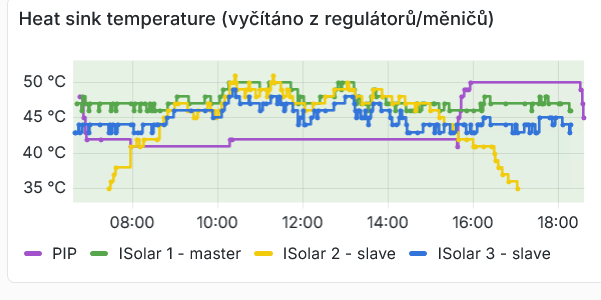

Ale jestli se bez rozebrání vyfoukáním odstraní všude prach tak to dost pochybuji. Snad by se dala sledovat teplota chladiče a podle toho usoudit jestli se zanáší. Čidlo tam obvykle je a jeho výstup bývá přístupný.

No teploty jsou stejné jako při zapojení. Takže se nezměnily. Pouze jde o kosmetickou záležitost a taky o to abych předešel velkému usazení do budoucna.
