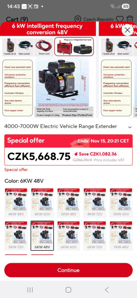

Pokud máš system s baterkou 48V kup si na Ali extender 48V za pár kč.Nĕco takového:

To vypada zajimave, vime tu na foru o nekom, kdo to pouziva?

Neznám nikoho.Mĕlo by to mít automaticky start a vypnuti podle napĕti baterie.Čiñani to používají na prodlouženi dojezdu těch jejich ťukťuků takže se to vyrábí ve velkých seriich.Možná miliony ks.
