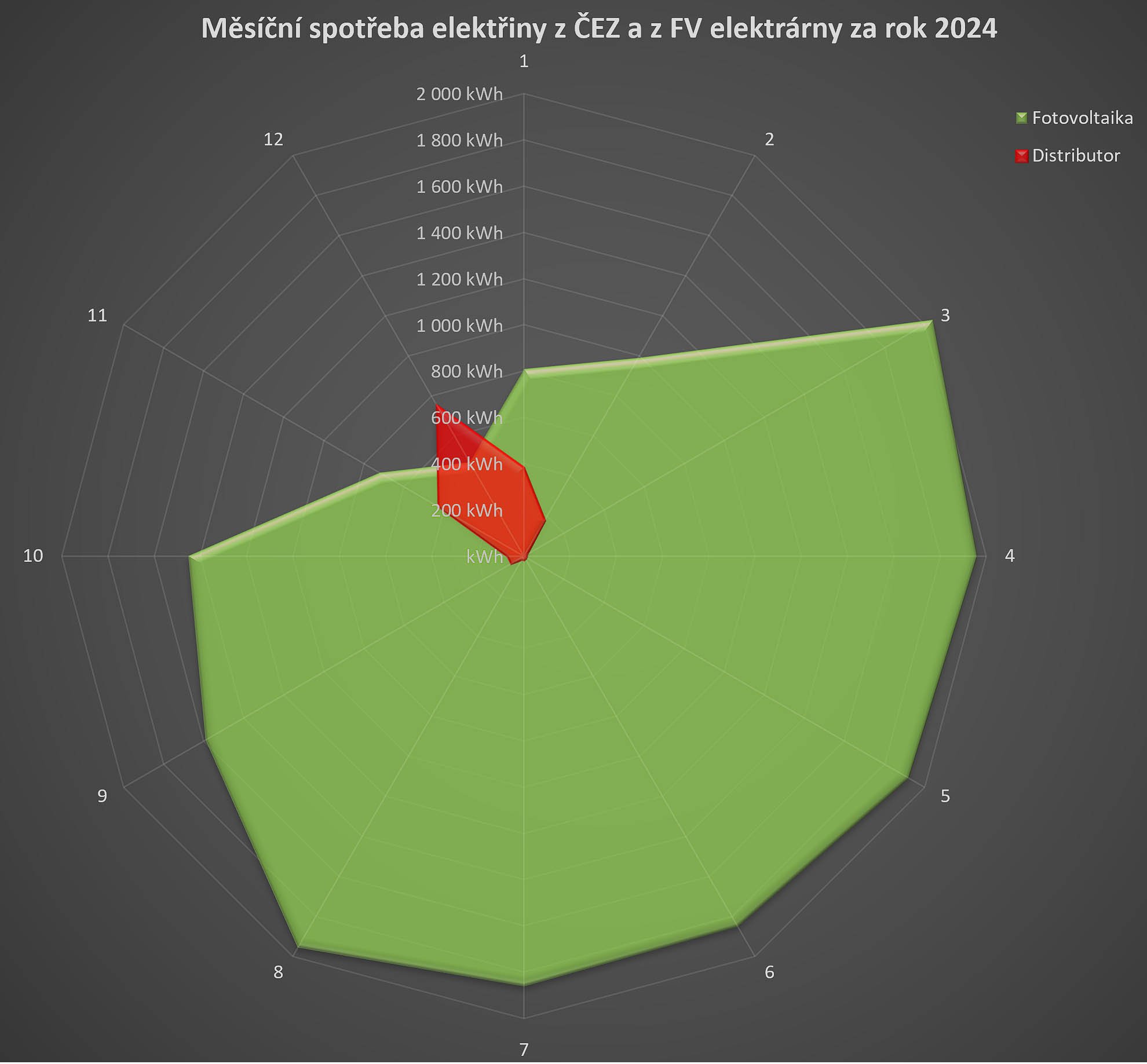

rva pekny, jasny graf, aj Tvoja vyroba.
Z Teba v CEZ-e asi nebudu mat radost ...
Ja tiez nepreferujem dotovanu FV, je prilis draha a uz vobec nie virtualnu bateriu.
