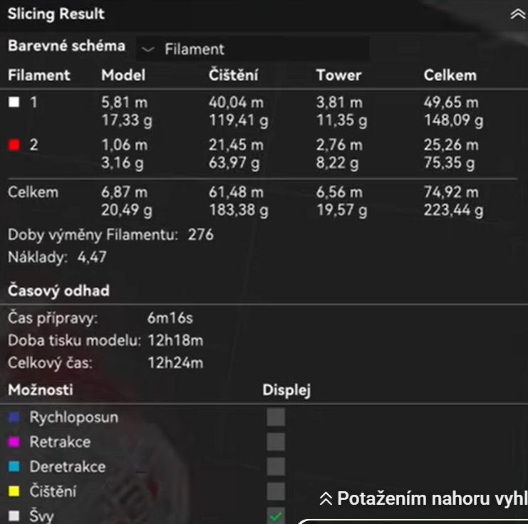

Ve volných chvílích koukám na základy 3D tisku a zaujala mě spotřeba filamentu při dvoubarevném tisku. 6,87m na tisk, 74,92m odpad. ::phocos-cx::

Uvidíme jak moc sníží spotřebu filamentu pří vícebarevném tisku nový systém Bambu Lab H2C Vortek.
Bambu Lab ukázal systém Vortek s indukčním ohřevem trysky
Nový systém Vortek od Bambu Lab řeší letitý problém s hromadou odpadu z vícebarevného tisku. Namísto výměny hlav, jak to dělá Průša, bude Bambu Lab měnit pouze trysky – přímo za chodu a kompletně bez kabelů.
Zatímco Prusa XL využívá až 5 samostatných tiskových hlav, které se při tisku střídají, Vortek systém mění přímo za chodu samotné trysky. Nejvíce odpadu při vícebarevném tisku vzniká právě při čištění trysky od předchozího filamentu, aby nedocházelo ke znečištění nové barvy. Nový systém s prodlouženou tryskou (ve kterém bude zřejmě část filamentu cestovat Vortek sestavou) má tento neduh eliminovat.
Při výměně trysky nastává problém s kabeláží, jelikož každý dosavadní hotend má samostatný kabel pro termistor, ventilátor a senzor teploty. Toto vyřešil Bambu Lab lišácky – trysky komunikují bezdrátově a ohřívány budou pomocí indukce. Společnost se chlubí, že dokáže tímto způsobem trysku nahřát za 8 sekund.
Celý systém má být navíc kompatibilní s už představenou 3D tiskárnou Bambu Lab H2D, kterou bude možné upgradovat na model H2C. Cena, dostupnost nebo jakékoli další podrobnější informace zatím nejsou známy. Tento systém by se měl dostat do prodeje ještě letos.

To Pibi: to je jedna z věcí, proč to nechci v současné podobě provozovat. Jako zastánce opensource to vidím na Voron 2.4 + stealthchanger nebo něco v tom stylu. Sice budu muset sestavit několik kompletních hlav, ale zase se zvýší spolehlivost, už se mi dvakrát stalo, že se vyskytl nějakej vaklkontakt v termistoru a nebo v topným tělese, a blbě se to detekuje, hlavně když nemáš home za co to vyměnit. Asi je to daň za velký zrychlení tiskové hlavy... Sice to nebude jednoduchý ani levný, a i když komponenty budou z číny, tak SW komplet opensource, což se o bambulab tiskárnách jistě nedá říct, i když jsou na jádru klipperu, ale už ne opensource. To je podobný jako linux jádro v Androidu - pořád těží z opensource vývoje ale android už jistě opensouce není... ale jde o to si pohrát, nebo ne?
