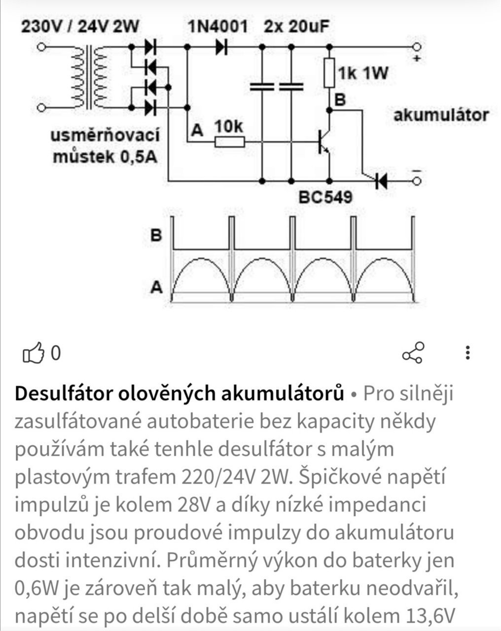

Re: Konec životnosti PB baterie
Existuje depolizátor který dobře funguje. Trafíčko 24V a spínání triakem, dává to pěkný ostrý impulzy a baterku taky pomalu dobíjí. S tím odporem jsem musel laborovat.
