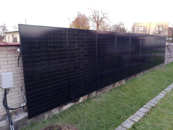

Re: Stavba FVE - 2x strig 4 400Wp
Plot se povedl
Bohužel je zataženo takže se jede jen na rozptýlené světlo
čekal sem že to na tu rozptylku pojede teda líp...

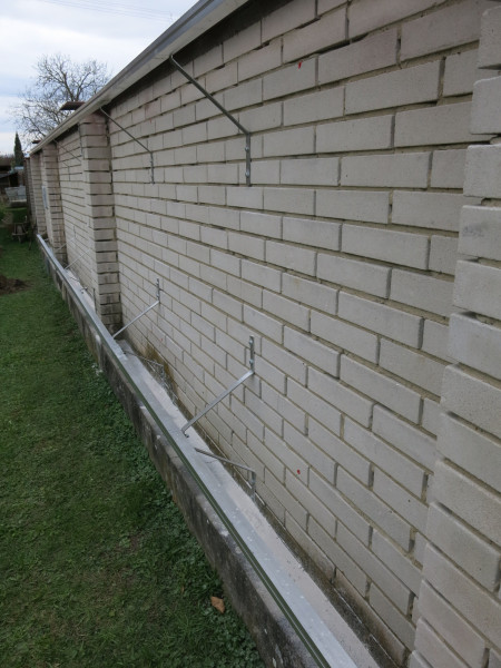

Ještě přidávám foto konstrukce na plot, bez těch výztuh, které jsem zhotovil z nerez pásoviny to bylo hodně vachrlaté..

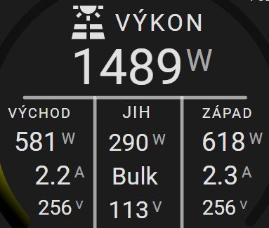

Dnešek hodně zataženo, výroba takto:
Východ a západ na střeše 8 800Wp jenom z rozptýleného světla 4,5kWh
A nový plot 4 500Wp udělal 1,5kWh - kdyby ty panely byly otečený nahoru, klidně vodorovně vyrobily by nejspíš víc. Už se nemůžu dočkat až vykoukne
