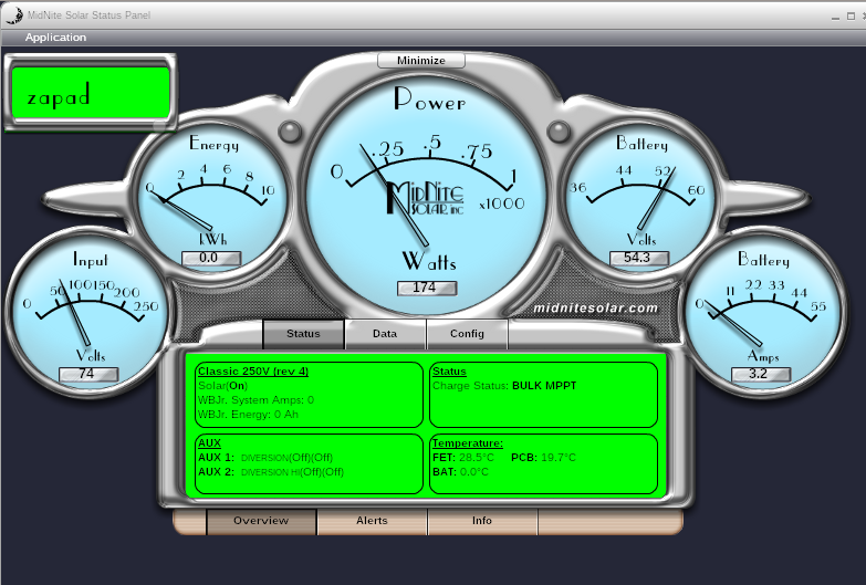

Regulátory 2 x Midnite Classic 250 Lite:

Midnite Classic Lite má LAN rozhraní, ale nemá web server. Nastavení a sledování se provádí přes software které je v Linuxu ve WINE plně funkční.

Aktuální nastavení regulátorů a měniče. Možná se nastavení bude ještě měnit, zatím nevím co všechny položky v nastavení znamenají.
Regulátor větrníku nabijí na 58V, při vyšším napětí připojí zatěžovací rezistor a v něm maří přebytečnou energii a brzdí větrník. Možná se to dá změnit ovládacím programem, nezkoušel jsem.

Zatím probíhá pomalé nabíjení akumulátoru, je připojen pouze větrník a 9 panelů z východu a 9 panelů ze západu. Nabíjení malým proudem tak, aby to zvládly balancéry, protože jeden článek je již nabytý a musel jsem ho trochu ručně vybít aby se srovnal s ostatními. Pokud tam jsem, tak to zapnu naplno a články hlídám aby mi CellLog nevyrazil hlavní jistič. Pomalé nabíjení bude trvat tak dlouho dokud se všechny články nenabijí. Potom nabíjecí napětím zvýším na 60,8V a na jednotlivých článcích by mělo být 3,8V a aktivační nabíjení bude dokončeno. Potom už snad budou všechny články vyrovnané. Jinak to nabíjet nelze, nemám zatím tu inteligentní nabíječku a jiná energie než z větrníku a FVE tam není, takže by tam musela běžet centrála.
