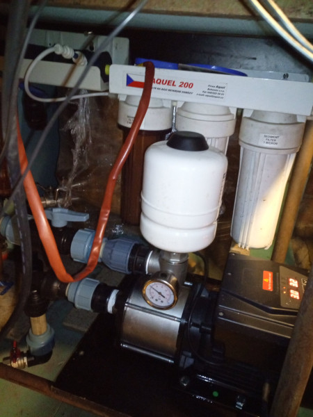

Stačí místo vína dát do nerezu demivodu a tlačit to dál vodárnou. Mám to asi 25 let v hlavě, ale neustále tudíž rozdělaný jako myšlenku, nyní je to ve stadiu vrabčí hnízdo a zkušební provoz a ladím např. na frekvenčním měniči parametry pro čerpání čerpadla, pro zamezení kavitace,protože mi čerpadlo než jsem ho namontoval, naněm měnič zestárl asi o tři roky než jsem ho nainstaloval a blbě se hledá manuál kde se mění parametry kvůli vrtochům co to má. Ale hurá, parametry mi poslal distributor.
Jo a mezi filtry je prozatím jeden ohřívač, takže lze zvýšit vydatnost jakmile se voda ohřeje, protože se stává viskoznější a rychleji (2x-4x rychleji) se po předeohřátí filtruje. Studená voda je prostě pro RO moc hustá.
Takže lze přes den když je přebytek, lze vytěžovat do RO. *sun* ::pv::
Stačí když trochu kape, tak nakape i na spotřebu domu.
Horní delk, trochu se práší, ale ne do vody.

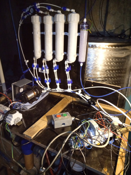

Ohříváček v černém uteplení mezi filtry, má nerez topidlo, je to nález z příhřevu pro dializační přístroj, takže chirurgická kvalita oceli.
Ta červená bužírka jde k příhřevu, dále je tu vodárna s FM a nějaký stolek který bude ale jinak, vše bude mobilní tz vše bude na sekce v bednách pro rozváděče, kterých se mi zadařilo nalíhnout v dostatečném množství pro tuto vodní akci.
A nakonec vrabčí hnízdo, které obsahuje napájení čerpadla malého před RO a nějakou vypínací automatiku.
Mám dotaz, jak řešit WatchDog? Říkal jsem si že dám dva časovače kde jeden sepne 1-2x za 24 hodin a druhý ho podrží tak na 10 sekund a pustí aby to necyklovalo na přetlakovém vypínači. Ten jsem chtěl na 24VDC abych nic co by bylo venku u vody bylo oddělený od 230VAC.
