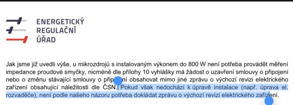

Kajap píše:
Já to už vím že ČEZ vyžadují revizi a chtějí měnit EM. V souvislosti s dříve odkázaným vyjádřením ERU Mohlo vyplynout, že při změně v rozvaděči (Což výměna elektroměru může, a nemusí znamenat) se revize eventuálně požaduje.
Podle mého názoru ČEZ revizi pro připojení FVE včetně balkonovek požaduje nezávisle na výměně elektroměru. Tedy i když by se elektroměr neměnil například v případě, že byste 4Q online elektroměr již měl třeba ze sdílení, tak by ČEZ pro připojení balkonovky k DS i tak stejně revizi požadoval. Tak to prostě u ČEZu zřejmě mají nastavené a bez revize to prostě u nich nejde.

Nový příspěvek od Kajap »
Valdano píše: pon zář 15, 2025 8:33 pm
Ano, a podle názoru ERU je to nadbytečný požadavek pokud se elektroinstalace v OM neupravuje, což právě jsem zmínil, že se může upravovat elektroinstalace např. při výměně EM!!!
