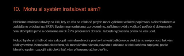

Pokud se někomu nechce s ČEZem bojovat a dostat do provozu svoje zařízení jako umožňuje EGD, tak některou z externích firem a také umožňují i montáž svépomocí - jedna z mnoha : https://www.omny.cz/
Poslední otázka ve FAQ přímo na webu OMNY :
A za pár minut na Googlu...

Jak už z toho popisu vyplývá je to primárně zaměřeno na řešení s dotacemi. Při řešení s dotací je v současnosti povinně vyžadována realizace dodavatelským způsobem tj. realizace na klíč firmou, ale dle mého názoru to pak vyjde cenově náročněji (rozhodně víc než ta balkonovka za 2500 Kč). Nicméně jak to bude vycházet konkrétně to už si musí případnými bližšími dotazy u té firmy prozkoumat každý sám.Ommy píše:Nabízíme možnost stavby na klíč, kdy za vás na základě plných mocí vyřídíme veškeré papírování s distributorem a zažádáme o dotaci na SFŽP. Systém namontujeme, zprovozníme, zařídíme revizi a veškeré potřebné dokumenty. Vše zkompletujeme a odešleme na SFŽP k proplacení dotace. Ta bude vyplacena přímo na váš účet.
Oni zařizují vše jen v případě, že si objedná realizaci na klíč a vše pak dělají oni. Koupit si ať už jen stavebnici nebo použít třeba tu balkonovku z obchodu za 2500 Kč bez realizace na klíč znamená, že si to vše bude realizovat uživatel sám, a to včetně zajištění veškerých dokumentů a papírování vůči distributorovi.Ommy píše:Pokud byste si chtěli od nás zakoupit naši stavebnici a postavit si vaši balkónovou elektrárnu svépomocí, tak vám rádi vyhovíme. Kompletní elektrárnu, vč. montážního návodu, návodu k obsluze a také schéma zapojení, podle kterého systém zapojí i váš elektrikář, vám přivezeme až ke dveřím.

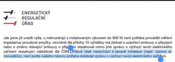

Valdano - Jsi mě nepochopil, já to už vím že ČEZ vyžadují revizi a chtějí měnit EM.
V souvislosti s dříve odkázaným vyjádřením ERU Mohlo vyplynout, že při změně v rozvaděči (Což výměna elektroměru může, a nemusí znamenat) se revize eventuálně požaduje:

Podle mého názoru ČEZ revizi pro připojení FVE včetně balkonovek požaduje nezávisle na výměně elektroměru. Tedy i když by se elektroměr neměnil například v případě, že byste 4Q online elektroměr již měl třeba ze sdílení, tak by ČEZ pro připojení balkonovky k DS i tak stejně revizi požadoval. Tak to prostě u ČEZu zřejmě mají nastavené a bez revize to prostě u nich nejde.Kajap píše:Já to už vím že ČEZ vyžadují revizi a chtějí měnit EM. V souvislosti s dříve odkázaným vyjádřením ERU Mohlo vyplynout, že při změně v rozvaděči (Což výměna elektroměru může, a nemusí znamenat) se revize eventuálně požaduje.

Ano, a podle názoru ERU je to nadbytečný požadavek pokud se elektroinstalace v OM neupravuje, což právě jsem zmínil, že se může upravovat elektroinstalace např. při výměně EM!!!Valdano píše: pon zář 15, 2025 8:33 pmPodle mého názoru ČEZ revizi pro připojení FVE včetně balkonovek požaduje nezávisle na výměně elektroměru.
