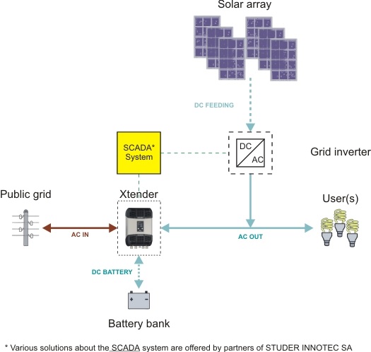

Taky je problém s tím, když on-Grid měnič bude produkovat více než se spotřebuje a nebude použito žádné řízení.
Pak by asi stoupalo napětí, až by to on-grid střídač zabalil. Takže střídač, který to umí, musí být schopen provozu typu PARalel a taky by měl umět regulovat On-grid střídač pomocí frekvence. Z toho co znám, to umí Studer v zapojení, které přikládám.
