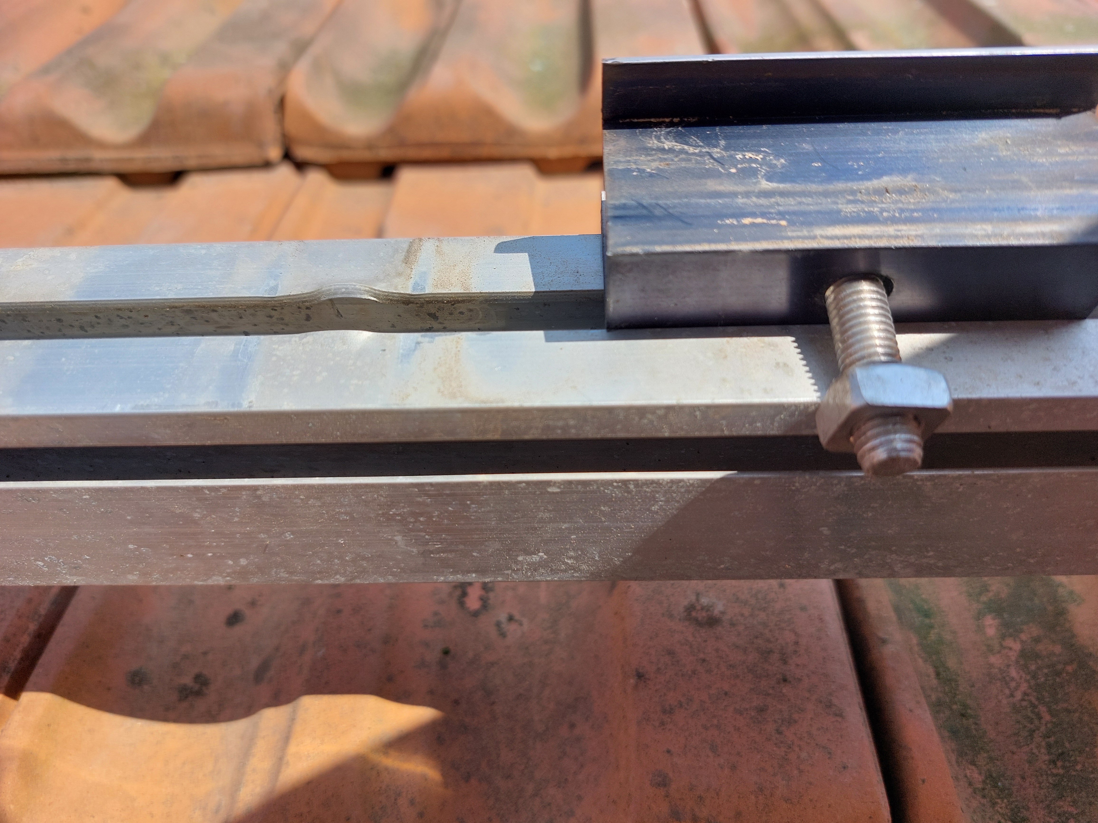

Upevnění panelů na fasádu?
Ahoj budu připevňovat 4 panely na fasádu. Zvolil jsem AL profil solar lištu M8. Mezi panel a příchytku vložím zemníci solar obdelníkovou podložku. Panely dám na šířku, předpokládám, na výšku to není vhodné?! Panel Longi 505Wp má rozměr 2093 x 1134 x 35.... Panely musím dát, kvuli nedostatku místa vedle sebe (na tu šířku). Teď má otázka, stačí nechat uříznout profily na velikost 1200mm, nebo musí byt delší? Zbývalo by po uchycení Z-solar příchytek 3cm na obou koncích.... a poslední dotaz, ta čtyřhraná matice M8, která se dává od příchytky do AL lišty, má jednu stranu zaoblenou, je to jedno, jak ji dám do profilu, nebo to musí být tou zaoblenou stranou? Děkuji za rady...
- Příspěvky: 8243
- Reputace: 1040
Re: Upevnění panelů na zateplenou fasádu?
matice, když dáš zaoblenou stanou nahoru, ti udělají tohle:
to udělala odborná firma, s kvalifikací motéra FV systémů. Tak to jako amatér dej správně...
Na konci si nech raděj víc, co když nebudou ty profily přesně nad seboou a pod, ať se ti ty koncový úchyty správně opřou. Ostatně jestli máš z ehliníku tyhle:
tak ten výstupek blíž k panelu je potřeba odbrousit.
tak ten výstupek blíž k panelu je potřeba odbrousit.ostrov skoro 8kWp neustále ve stádiu zrodu: smartshunt(ex WBJR), MPPT150/45, MPPT 250/100(ex midnitesolar 150 clasic lite), 16S a různě P cca 340Ah Winston, MP II 5000,( ex Powerjack 8kW, ex samodomo cca 4kW). 48V DC rozvody a spotřebiče.
Podle mě jsou 3 cm trochu málo. Já jsem nechával 5cm, a považuju to tak za minimální přesah. Z více důvodů.
Když se do toho tenkého profilu zespodu opře matka, tak ten hliník má tendenci uhýbat. A pokud je to příliš blízko konce profilu, tak už tam nemá z té jedné strany kámoše, aby ho podrželi a pomohli mu to ustát. Proto to chce kousek přesahu navíc.
A pak když to bude skoro bez přesahu, tak na konce nenasadíš krytky (kdybys je nasadit chtěl, třeba já si je tam dal, aby mi neteklo z boku do profilů).
Pokud používáš matky, tak rozhodně rovnou plochou nahoru k profilu. Potřebuješ co největší styčnou plochu, do které se to bude opírat.
Když použiješ takový obvykle doporučovaný utahovací moment 10Nm, tak to už je síla jako bejk.
Proto já nepoužívám matky, ale používám nutensteiny, které se opřou o drážku na větší délce a nedeformují tak ten profil.
https://www.mobler.cz/posuvna-drazka-m8 ... utenstein/
