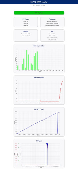

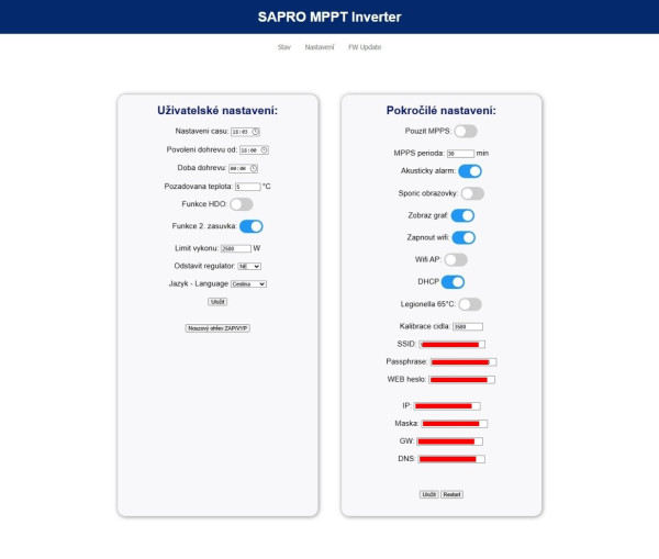

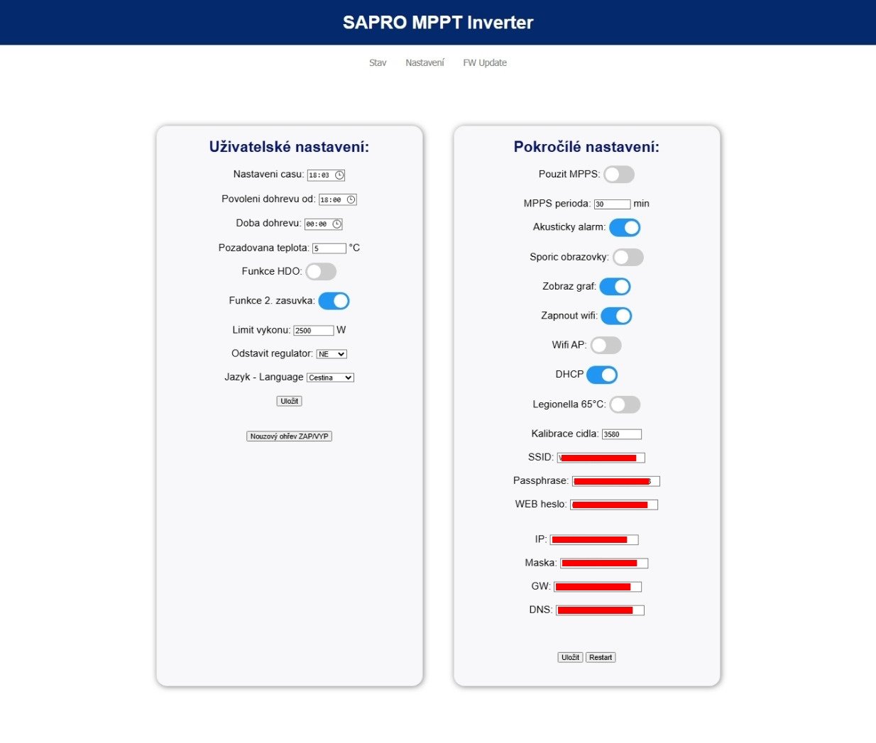

Jsou to screeny ze SAPRO.
BEL umí přepnout DC na výstup 2 (po ohřátí vody - nebo naopak) myslím od samého počátku své historie
ANO přesně tak, barevnější to je, protože každý z těch kousků které jsem testoval má výhody jiné a tím vzniká výhoda, si vybrat přesně tu variantu, která pasuje pro konkrétní domácnost.
Ty číňani v základu - jsou z mého pohledu nejhorší variantou, pokud k tomu přidám i počet reklamací - mé doporučení je - velkým obloukem se tomu vyhnout.
Českých a slovenských výrobků s plným servisem, technickou podporou a záručním a pozáručním servisem je víc než dost.

Leden až březem jsem dělal plný test Sapro regulátoru a zatěžoval, zkoušel různé spirály a různé výkony a nesmyslně zapojoval a pak sledoval a dělal screeny.
Vše dostával výrobce a vývojář. Je to ten screen výše, naběhal už víc než 1000kWh (stará původní deska s novým SW)
Vzniklo mnoho nových aktualizací, dokonce nová deska a jiné relé na přepínání (rychlejší).
Výstup 1 a 2 se nyní testuje rychleji a dosahuje dalších x % výkonu denně navíc.
Nové verze jsou označené V2 - pozor při případném nákupu v bazaru.
Ale vzhledem k tomu, že je ve své kategorii nejlepší - jen tak se v bazaru neobjeví
Mám ho připojený, kdyby chtěl někdo něco konkrétního jsem k dispozici

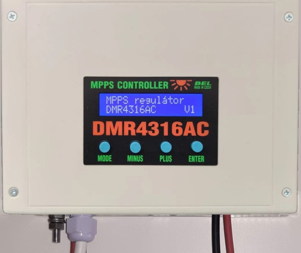

Nový BEL je původní deska s diplejem a tlačítky nahořeMex píše: ned zář 07, 2025 5:34 pmDiky za info. Na to Sapro se podívám.
Ano, Bel to umí od začátku.
On obecně ty svoje střídače moc neinovuje. Asi podle zásady "když to funguje, tak do toho nevrtej".
Má to myslím stále ještě v provedení "stará škola".
Tedy TH součástky a ne SMD.
I když to možná platí jen pro tu jejich stavebnici, to kompletní to mají možná jinak.
Ideální pro všechny, kteří se báli toho původního jednoho tlačítka pro nastavení uvnitř. Tady je vše přehledně na displeji s tlačítky venku
