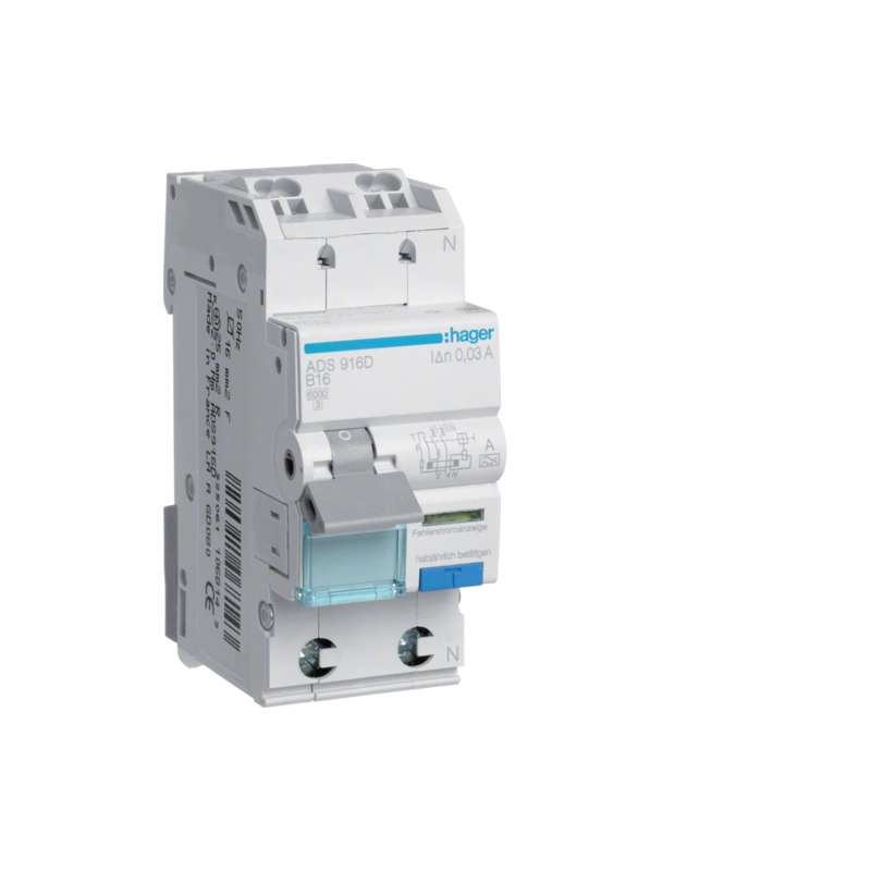

Co presne mam u jistico chranice hledat, aby to splnoval? Ted jsem zrovna kupoval hager ADS916D a nejak to tam neumim rozklicovat

poznas tam neco?
https://cdn1.idek.cz/dek_cz/img/product ... eh800.webp
GPT si z obrazku mysli, ze je napetove zavysli. Ze by to mela byt rada CD. Ale jestli se tomu da verit. A jeste jsme po nem chtel at to dohleda a prej nevi
ze to neni jasne z dokumentace. Boze to je bordel

podle obrázku je napěťově nezávislej. Ale je důležitý to číslo normy. -2-1. Číňan to řeší šalamounsky, píše jenom 61009 a hotovo
