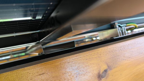

Ja mam panely utesnene Mamut-om.
Zatial to drzi dobre, mam ale len male prestresenie z 4x 250Wp poly a iba v jednej rade, takze nemam krizove spoje a ani vodorovne.
Ale keby som mal, tiez by som to vsetko pretmelil, gumu by som nedaval.

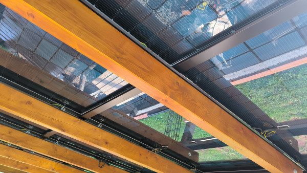

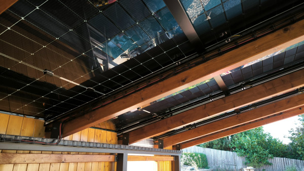

Tak už jenom podélné gumové těsnění a bude to. Máte nějaké rady, jak se leze po panelech
Narovnám tam asi palety a po nich by to mohlo jít.

Bude to zniet možno neuveritelne,ale ja som po nich normálne chodil. Prelepoval som špáry hliníkovou páskou 13 panelov vedla seba,a 4 nad sebou. Nepraskol ani jeden panel

Nalepil jsem na hliníkový díl žebříku pěnovou lepící pasku a ten práskl přes panely a po něm normálně chodil.leoshavla píše: sob črc 05, 2025 4:11 pmTak už jenom podélné gumové těsnění a bude to. Máte nějaké rady, jak se leze po panelechNarovnám tam asi palety a po nich by to mohlo jít.

Tak hotovo, nakonec to šlo z těch palet celkem dobře. Teď má dva dny pršet, tak uvidíme jak to těsní

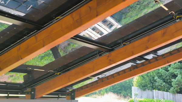

Tak se projevily první netěsnosti
přidal jsem ještě okapnice na příčné spoje a po ní to steče do podélné okapnice.
Tak bych chtěl říct, jak je toto fórum užitečné
díky vašim postřehům, jsem se rozhodl ty okapnice na trámy dát.
A teď to ještě všechno propojit a zapojit
Díky za rady
Díky za rady

Když tak nad tím přemejšlím, dnes bych se už asi nesoustředil na zatěsnění úniků mezi panely a udělal spíš ty okapnice, jako ty. Prostě evoluce. Pěkný

ono to zatesnit je dobre. Aspon tam nelita bordel a nemusi se to pak cistit. Kdyby tam nalitalo listi a prach, bude to pak peklo vycistit

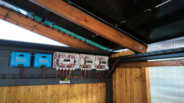

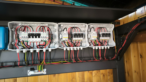

Tak už to zapojuju, kabelů a kabelů
to je tak když se člověk rozhodne pro 120V

Proc plast? Vetsi plechova skrinka by vysla prece na stejne penize ...

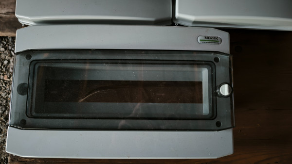

To mi připomíná bytový krabice na jističe s výřezem a dvířkama. Ty jsou levňoučký. Nevim, jestli se něco takovýho dělá v plechu.

Jsou to levný rozvaděčky IP54 z alegra, cca 450Kč /kus. Proč ne. Spíš se dívám se na ty dráty, a přepěťovky jsou tam jenom na okrasu. Dráty před přepěťovkou a za přepěťovkou vedle sebe, smyčky kolem dokola, dlouhý přívody k přepěťovkám... Když už něco děláš, tak se aspoň trochu zamysli, aby to k něčemu bylo. Tj. přívody by měly být jednou trasou shora, co nekratší přívody k přepěťovkám, a co nejkratší dráty k přípojnici pospojování, vývody spodem na druhou stranu Drát delší než 0.5m k přepěťovce už je porušení normy (a nejen to, výrazné tzvýšení reálného výdržného napětí. A to v tom pravým rozvaděči jistě je.

Jsou to rozvaděče od Noark IP65, přívody k přepětovkám ještě upravím

Jen dotaz: jak se (fyzikálně, ne "předpisově") projeví 1/2 metru drátu navíc před přepěťovkou, když předtím je tam třeba 10m kabelu ještě než to vleze do rozvaděče?kodl69 píše: pon zář 01, 2025 7:04 pm...
To jako že by tam neprošel dostatečný proud aby odpálil 16A pojistku?
A nakonec i jak se projeví souběh kabelu před a za přepěťovkou, když ta přepěťovka je prostě jen zkrat mezi tím pólem a PE?
A do doby jejího případného odpálení prostě funguje z obou stran stejně.
Pokud dojde k jejímu odpálení tak je to opět jedno, protože pak už tam nic ten zkrat nedělá.
Jen připomínám: zajímá mě to technicky a fyzikálně. Ne jak je to v nějakém předpise.
Blesk je sice sviňa, ale Kirchhoffovy zákony předpokládám snad platí i pro něho.
Díky.

Vzdyt ti to tam napsal. Neni to o proudech, ale o napeti. A kazdy centimetr jsou Volty dolu.
A soubehy zase indukce. Sice prepetovka stahne do "nuly", ale na tom zbytku ke vstupu regulatoru se neco naindukuje.
Cena krabic dobre, no, tak je to pulka plechove skrinky, ale zase takova piplacka, vsechno 3x, kdyz by se to dalo jednou sinou a jednim zz.

A uměl bys namalovat náhradní schéma, ze které by vyplynulo že "kazdy centimetr jsou Volty dolu" a co to v praxi znamená?
A jak se naindukuje napětí z toho samého drátu před přepěťovkou na opět na ten stejný drát za přepěťovkou?
Ten kabel za přepěťovkou je taky připojený k té přepěťovce. Ona nefunguje jako dvojbran, který by něco odděloval.
Ona funguje jen jako paralelní zkrat, z obou stran stejně.

Na co malovat? Predstav si kazdy centimetr toho kabelu jako rezistor. Pruchodem proudu na nich vznikaji ubytky. Takze cim delsi, tim vetsi ubytek.
A soubeh je snad jasny, ne? Proc se asi nesmi tahat data se silovinou dohromady? Na tom kousku se ti z tech tisicu Voltu naindukuje napeti, ktere bude vetsi, nez zvladne ten chraneny prvek, vic, nez je to napeti prepetovky. Takze ikdyz ta pujde do zkratu, tak sice na ni bude nula, ale na vstupu regulatoru bude treba 200V. A je po regulatoru.
Je to opravdu hloupost, to takto namuchlat vse dohromady. Pritom tam prostor na to je, udelat to poradne. Vpravo ten svazek od panelu mohl jit horem, do krabice/krabic, v nich na odpinace/prepetovky/jistice, a spodem pak k regulatorum. A zlutozeny muze jit klidne zadem, druhou stranou.
