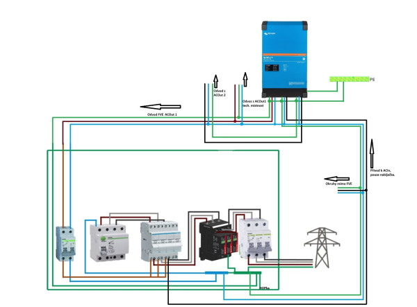

Opět zdravím solárníky,
rok se s dvěma roky sešel a plánovaná fve dostala nějakou podobu. Jedno fázová sestava 9x 605Wp panel, 1x MPPT 150/100, 1x MP II 48/5000, Cerbo GX, baterie 16s280Ah. Panely budou od DC části 10m, dalších 40m AC k hranici pozemku a pak cca 20m domem k HDR. Kabel 5x6 s tím, že bych dvě žíly zdvojil (5x6 pro případné rozšíření). Kabely budou 5x6 60m (DC/AC – HDR), 3x2,5 40m (DC/AC – bojler), 3x2,5 60m (HDR – DC/AC) pouze pro nabíjení baterie. Kolem domu zemnič a vývod k MET zemnícím páskem 30x4 k HDR. Bude dostačující, když od domu k panelům, což bude nějakých 50m natáhnu zemnící pásek 30x4 a u panelů a k DC části vyvedu kulatinu FeZn 10 – pro uzemnění panelů a DC? Do jaké hloubky? Přikládám i „nákres“. Děkuji za rady/připomínky.

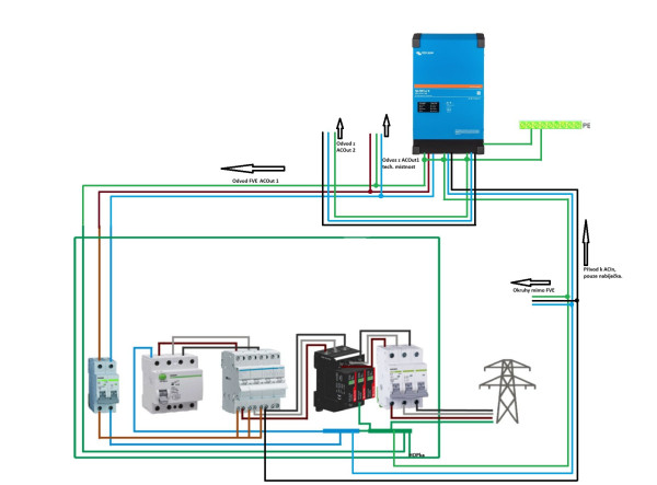

Četl jsem diskusi od GHLL a rád bych navázal se svým dotazem.
DC část je dle "nákresu" výše. Panely na kovové kostrukci. Od paty kostrukce je sveden zemnící drát 10 - 3m na zemnící pásek 2x 25m, po 25m je odbočka 4m 10 drát do technické místnosti, kde je na ekvipotencionální svorkovnici přivedeno uzemnění z mppt, meniče, mínus pólu baterie a uzemnění bodu rozdělení.
Měnič samotný by měl být TN-S (PE, N, L). Teď vlastně potřebuji popostrčit. Pokud spojím PE a N z měniče pokračuji TN-C (PEN, L) a následně změním na TN-C-S dle "nákresu", bude to OK? Spojením PEN z měniče a DS určitě nic nezkazím, nebo..? Vlastně všechny ochranné vodiče + PEN z DS + PEN z měniče budou na jednu HOPku u RD (taky cca 50m zemnícího pásku v základech)
Přepínač sítí bude přepínat "společné spotřebiče" z DS a FVE. Z DS budou napájeny spotřebiče mimo FVE + přívod k victronu na ACIn pouze jako nabíječka.
Děkuji za popostrčení/opravu..

PEN (i N) zcela jistě mimo přepínač sítí.
K čemu 4xPE a 4xN svorkovnice za střídačem? Dej tam 1PE + 1N a propoj N výstupu s N na vstupu, který je už uzeměn na rozbočení z PEN.

Nepochopil, přepínač sítí správně, ale za ním už PE s N nespojuješ

Jo, už se blížíš, ještě u střídače spoj N vodiče IN s OUT a budeš to mít nezávislé na GND relé ve střídači i při odpojeném AC IN.

Myslím, že je to v pořádku, ještě výstupní jistič vlevo dole, stačí jednopólový, je zbytečné odpojovat N z jedné strany, když je zokruhované.
