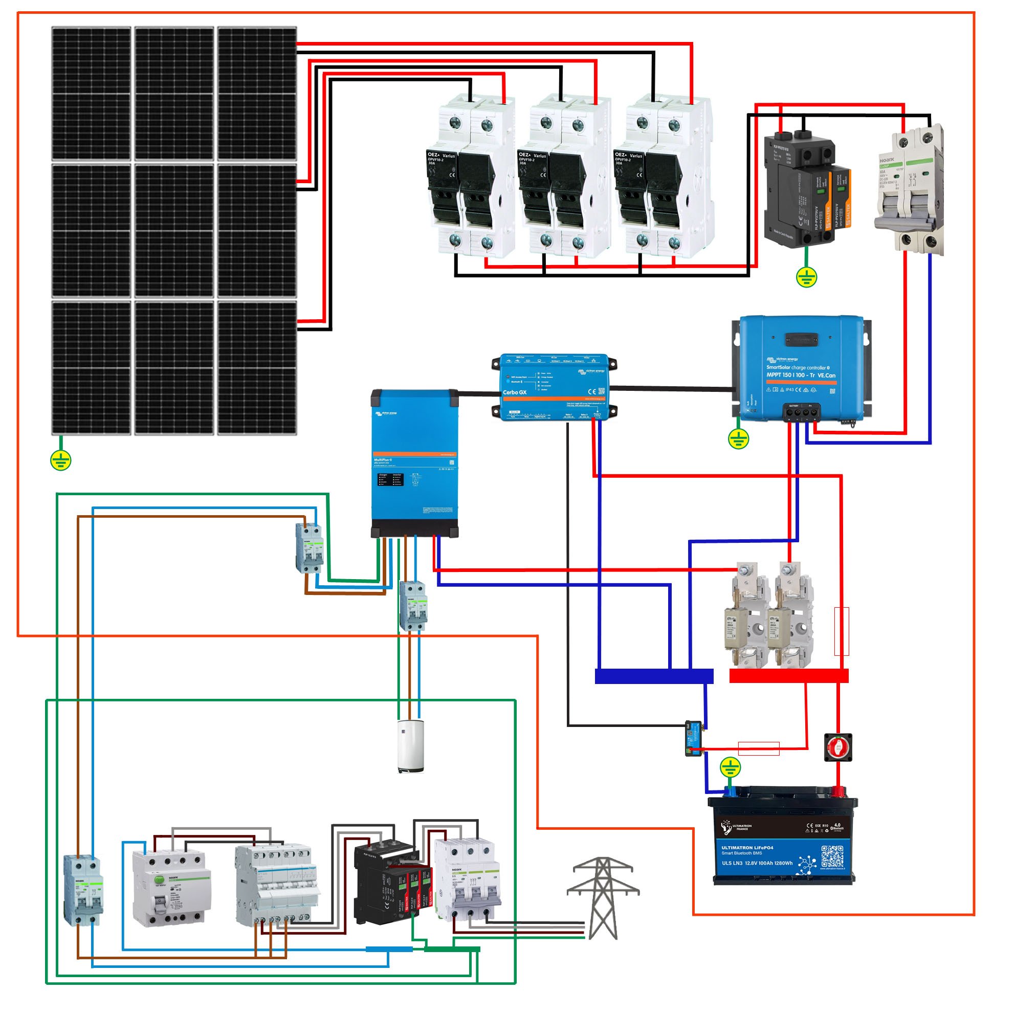

Opět zdravím solárníky,
rok se s dvěma roky sešel a plánovaná fve dostala nějakou podobu. Jedno fázová sestava 9x 605Wp panel, 1x MPPT 150/100, 1x MP II 48/5000, Cerbo GX, baterie 16s280Ah. Panely budou od DC části 10m, dalších 40m AC k hranici pozemku a pak cca 20m domem k HDR. Kabel 5x6 s tím, že bych dvě žíly zdvojil (5x6 pro případné rozšíření). Kabely budou 5x6 60m (DC/AC – HDR), 3x2,5 40m (DC/AC – bojler), 3x2,5 60m (HDR – DC/AC) pouze pro nabíjení baterie. Kolem domu zemnič a vývod k MET zemnícím páskem 30x4 k HDR. Bude dostačující, když od domu k panelům, což bude nějakých 50m natáhnu zemnící pásek 30x4 a u panelů a k DC části vyvedu kulatinu FeZn 10 – pro uzemnění panelů a DC? Do jaké hloubky? Přikládám i „nákres“. Děkuji za rady/připomínky.
- pibi
- Příspěvky: 1740
- Reputace:403
- Lokalita: Východně od 3nce
- Výkon panelů [Wp]: 16kWp
Re: Plánovaná FVE
Nějak nerozumím co je DC/AC-HDR (hlavní domovní rozvaděč?) a DC/AC bojler, tam snad půjde jen AC?
Uzemění do nezámrzné hloubky, ne moc blízko ke zdi, aby byl aspoň metr od přesahu střechy - proto, aby na tu zem, ve které je zakopaný pršelo.
- Malinkej99
- Příspěvky: 15
- Registrován: čtv bře 16, 2023 2:11 pm
- Lokalita: Olomouc
Re: Plánovaná FVE
Díky za reakci. Ano, mohl jsem to napsat jinak (DC/AC Měnič - HDR hlavní domovní rozvaděč), nebo HDR - ACin 3x2,5 (60m) pro nabíjení baterie. ACout1 - HDR 5x6 (60m) a ACout2 - bojler 3x2,5 (40m). Takže by mohlo být 90cm výkop, natáhnou zemnící pásek, zasypat 40cm zeminy a v chráničkách kabeláž?Nějak nerozumím co je DC/AC-HDR (hlavní domovní rozvaděč?) a DC/AC bojler, tam snad půjde jen AC?
- pibi
- Příspěvky: 1740
- Reputace:403
Re: Plánovaná FVE
Ano, norma vyžaduje pásek min 10cm pod kabely. Pásek obsypat jemnější hlínou, ne pískem, pokud možno zhutnit. Když už budeš mít výkop, tak tam přihoď nějakou rezervní prázdnou chráničku, nezapomeň na datovou komunikaci, pokud bude elektrárna daleko od domu, tak možná optiku, aby se tam při bouřce něco škaredého nenaindukovalo.

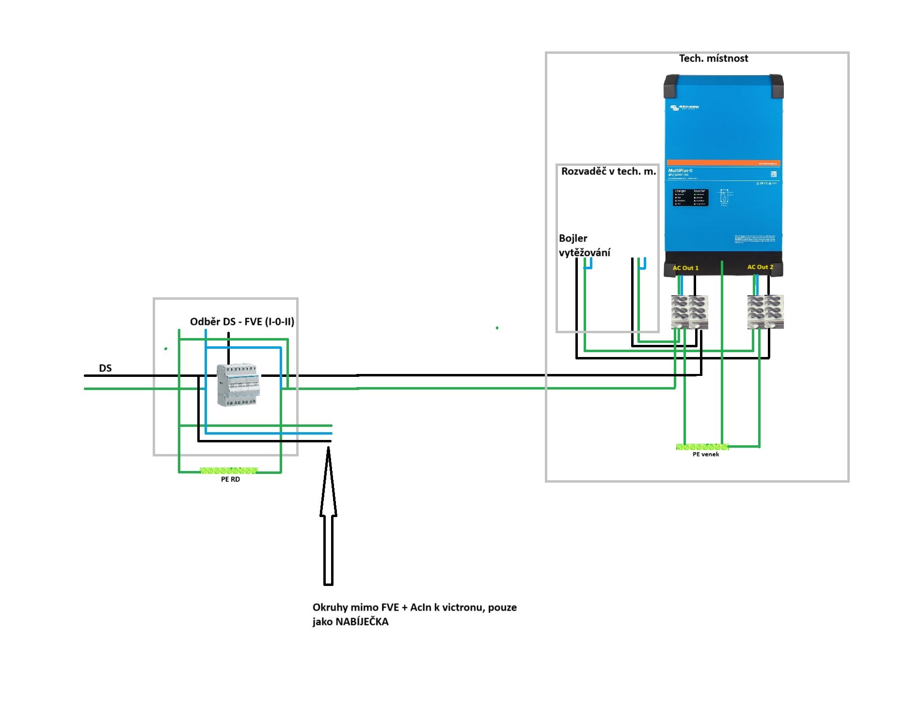

Četl jsem diskusi od GHLL a rád bych navázal se svým dotazem.
DC část je dle "nákresu" výše. Panely na kovové kostrukci. Od paty kostrukce je sveden zemnící drát 10 - 3m na zemnící pásek 2x 25m, po 25m je odbočka 4m 10 drát do technické místnosti, kde je na ekvipotencionální svorkovnici přivedeno uzemnění z mppt, meniče, mínus pólu baterie a uzemnění bodu rozdělení.
Měnič samotný by měl být TN-S (PE, N, L). Teď vlastně potřebuji popostrčit. Pokud spojím PE a N z měniče pokračuji TN-C (PEN, L) a následně změním na TN-C-S dle "nákresu", bude to OK? Spojením PEN z měniče a DS určitě nic nezkazím, nebo..? Vlastně všechny ochranné vodiče + PEN z DS + PEN z měniče budou na jednu HOPku u RD (taky cca 50m zemnícího pásku v základech)
Přepínač sítí bude přepínat "společné spotřebiče" z DS a FVE. Z DS budou napájeny spotřebiče mimo FVE + přívod k victronu na ACIn pouze jako nabíječka.
Děkuji za popostrčení/opravu..
- pibi
- Příspěvky: 1740
- Reputace:403
Re: Plánovaná FVE
PEN (i N) zcela jistě mimo přepínač sítí.
K čemu 4xPE a 4xN svorkovnice za střídačem? Dej tam 1PE + 1N a propoj N výstupu s N na vstupu, který je už uzeměn na rozbočení z PEN.

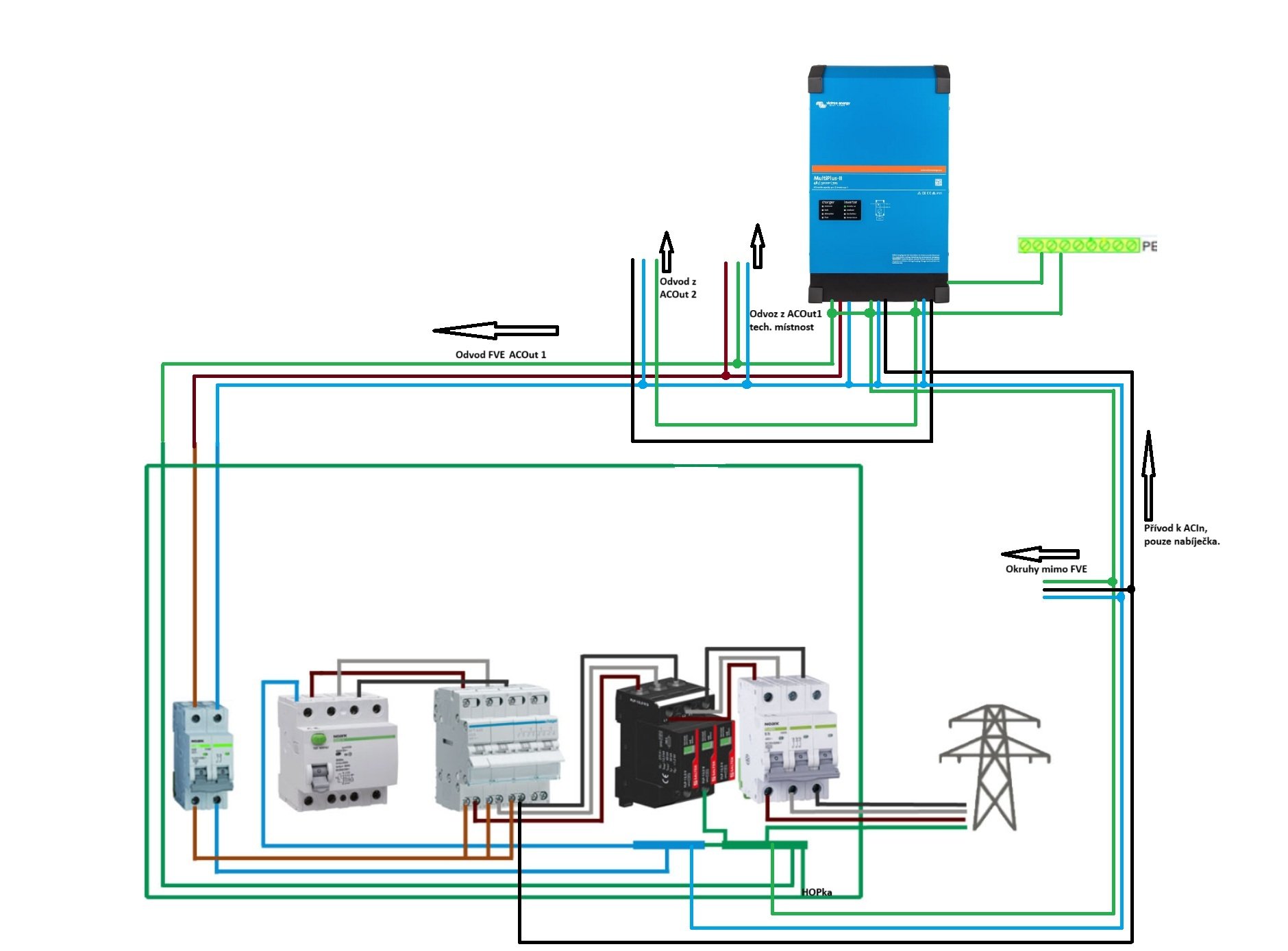

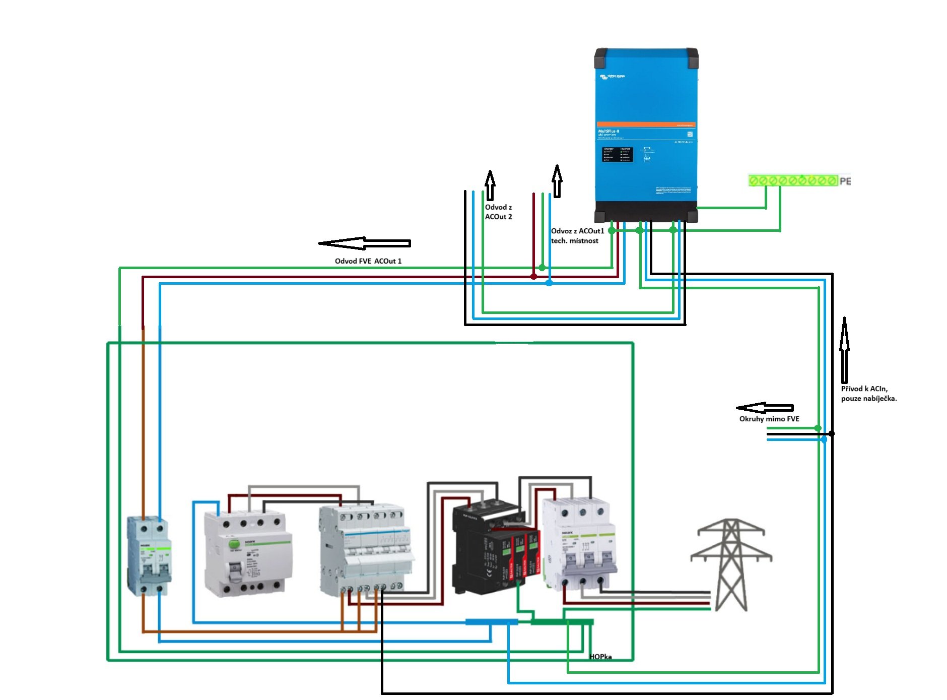

- pibi
- Příspěvky: 1740
- Reputace:403
Re: Plánovaná FVE
Nepochopil, přepínač sítí správně, ale za ním už PE s N nespojuješ
- Malinkej99
- Příspěvky: 15
- Lokalita: Olomouc
- pibi
- Příspěvky: 1740
- Reputace:403
Re: Plánovaná FVE
Jo, už se blížíš, ještě u střídače spoj N vodiče IN s OUT a budeš to mít nezávislé na GND relé ve střídači i při odpojeném AC IN.
- Malinkej99
- Příspěvky: 15
- Lokalita: Olomouc
- pibi
- Příspěvky: 1740
- Reputace:403
Re: Plánovaná FVE
Myslím, že je to v pořádku, ještě výstupní jistič vlevo dole, stačí jednopólový, je zbytečné odpojovat N z jedné strany, když je zokruhované.
