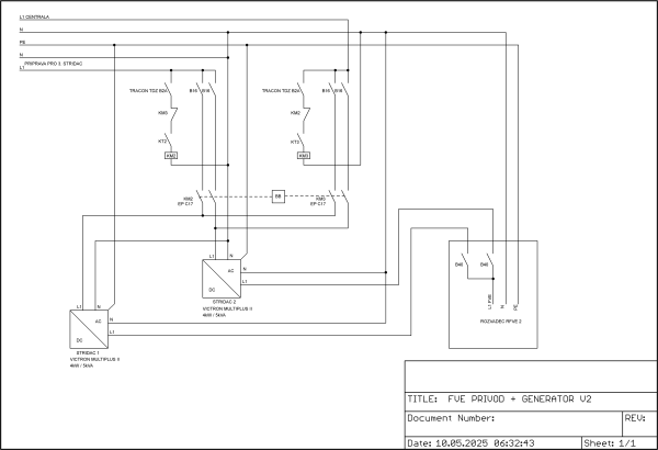

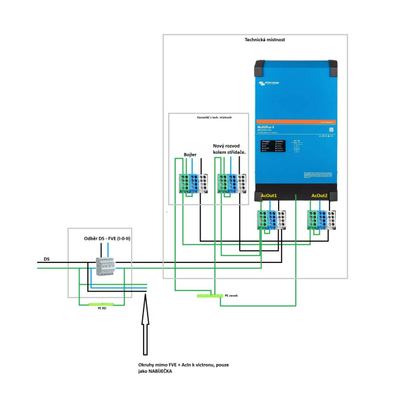

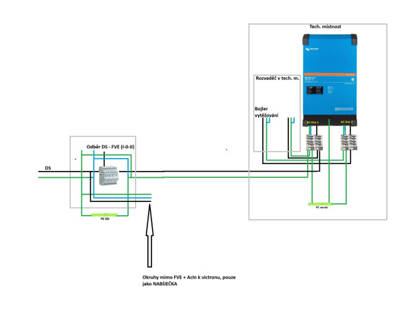

Četl jsem diskusi od GHLL a rád bych navázal se svým dotazem.
DC část je dle "nákresu" výše. Panely na kovové kostrukci. Od paty kostrukce je sveden zemnící drát 10 - 3m na zemnící pásek 2x 25m, po 25m je odbočka 4m 10 drát do technické místnosti, kde je na ekvipotencionální svorkovnici přivedeno uzemnění z mppt, meniče, mínus pólu baterie a uzemnění bodu rozdělení.
Měnič samotný by měl být TN-S (PE, N, L). Teď vlastně potřebuji popostrčit. Pokud spojím PE a N z měniče pokračuji TN-C (PEN, L) a následně změním na TN-C-S dle "nákresu", bude to OK? Spojením PEN z měniče a DS určitě nic nezkazím, nebo..? Vlastně všechny ochranné vodiče + PEN z DS + PEN z měniče budou na jednu HOPku u RD (taky cca 50m zemnícího pásku v základech)
Přepínač sítí bude přepínat "společné spotřebiče" z DS a FVE. Z DS budou napájeny spotřebiče mimo FVE + přívod k victronu na ACIn pouze jako nabíječka.
Děkuji za popostrčení/opravu..
pibi
- Příspěvky: 1524
- Reputace: 318
- Lokalita: Východně od 3nce
- Výkon panelů [Wp]: 16kWp
Re: Plánovaná FVE
PEN (i N) zcela jistě mimo přepínač sítí.
K čemu 4xPE a 4xN svorkovnice za střídačem? Dej tam 1PE + 1N a propoj N výstupu s N na vstupu, který je už uzeměn na rozbočení z PEN.
Malinkej99
- Příspěvky: 15
- Registrován: čtv bře 16, 2023 2:11 pm
- Reputace: 1
- Lokalita: Olomouc
pibi
- Příspěvky: 1524
- Reputace: 318
Re: Plánovaná FVE
Nepochopil, přepínač sítí správně, ale za ním už PE s N nespojuješ
Malinkej99
- Příspěvky: 15
- Reputace: 1
- Lokalita: Olomouc
pibi
- Příspěvky: 1524
- Reputace: 318
Re: Plánovaná FVE
Jo, už se blížíš, ještě u střídače spoj N vodiče IN s OUT a budeš to mít nezávislé na GND relé ve střídači i při odpojeném AC IN.
Malinkej99
- Příspěvky: 15
- Reputace: 1
- Lokalita: Olomouc
pibi
- Příspěvky: 1524
- Reputace: 318
Re: Plánovaná FVE
Myslím, že je to v pořádku, ještě výstupní jistič vlevo dole, stačí jednopólový, je zbytečné odpojovat N z jedné strany, když je zokruhované.
