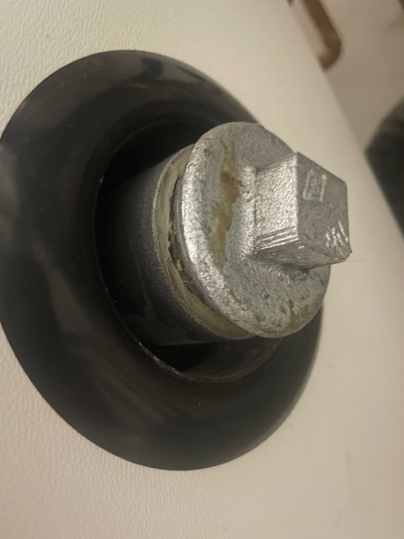

Tak jsem nasel 3 pozink zatky na akumulaci tak ty vymenim za mosaz ale to asi nicemu nepomuze kdyz tam je kombinace zelezo, med, mosaz, nerez. Jde nejak tu korozi eliminovat krom vymeny vseho za nerez? Protoze i kdybych chtel dat vse do nerezu krbova vlozka porad bude ocelova. Ale ta koroze asi vysvetlu proc mi po nejake dibe zacinaji kapat mosazne spoje a ten plyn v systemu.
- Příspěvky: 4414
- Reputace: 789
Ta koroze probíhá tak, že méně ušlechtilý kov se rozpouští a ten ušlechtilejší je chráněn. Tedy zinek by se měl rozpouštět nejdříve. Pokud je zátka stále pozinkovaná, není snad problém s korozí velký.

Tezko rict jak vypada ta zatka uvnitr
Spis bych nerad tou korozi zlikvidoval vymenik tepelka
Ono postupne az umre bojler tak uz koupim nerez a to same s akumulaci ale proste krb v nerezu fakt vyrobit nenecham
Pomuze to zpomalit ten inhibitor? Me spis prave porad neslo do hlavy kde se bere vzduch a ono to asi bude souviset s korozi, deje se to hlavne pri velke teplote vody. A jeste pak ze obcas zacinaji tect mosazne spoje a musim je semtam prepakovat.
