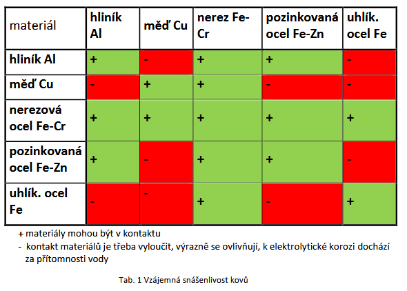

Mam ocelovou krbovou vlozku, ocelovou akumulaci, ocelovy bojler, nerez vymenik tepelka a bazenu, rozvody med, mosaz, alpex. Co z toho by mohlo reagovat?Pajavk píše: pát srp 22, 2025 10:41 pma nebo to značí ještě horší věc a to, že máš někde v systému galvanické články. Obvykle pozink mosaz měď FE najebanej dohromady, to je potom chuťovka a otázka času kdy to bouchne.
- Příspěvky: 3568
- Reputace: 163
První odejde na bodovou korozi nerez výměník a mezi tím začnou pokapávat mosaz fitinky. Za jak dlouho? Záleží na provozní max teplotě a proudech, které se někde ztrácí přes PE. Nerez výměníků je ve šrotě snad v poměru oproti smaltovaným, jak se instalují a odinstalují kvůli tečení nejvíce. Někdy za 4 roky, někdy do 10ti let. Někdy celý proces uspíší nevhodně zvolený inhibitor.

Tabulka snášenlivosti kovů podle https://www.av-equen.cz/wp-content/uplo ... koroze.pdf:

Rva tím odzinkováním mosazi mě děsíš.Já mám systém železo,mosaz, plast.
