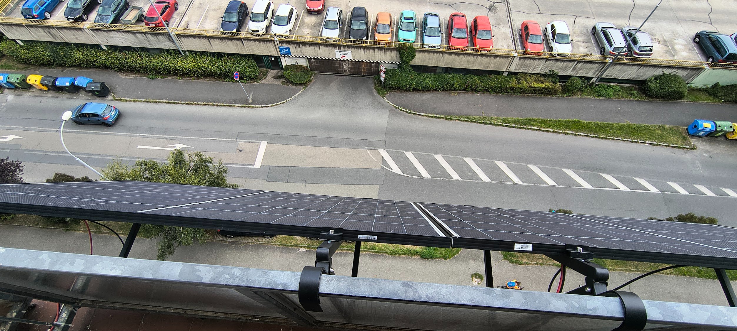

Ahoj, mam na vas dotaz.
Na jare jsem mel zamer si poridit do bytu na balkon dva solarni panely + prenosnou nabijeci stanici.
Informoval jsem o tomto zameru nase SVJ, poslal jsem jim veskere informace co si tam chci dat tech. parametry a vahu, SVJ mi odpovedelo, ze s tim problem nemaji, ale zalezi na ostatnich clenech SVJ, nastesti jsme meli cca za dva tydny vyrocni schuzi clenu SVJ, kde se o tomto zameru nechalo hlasovat. Vetsina nebyla proti a byl mi udelen souhlas s instalaci.

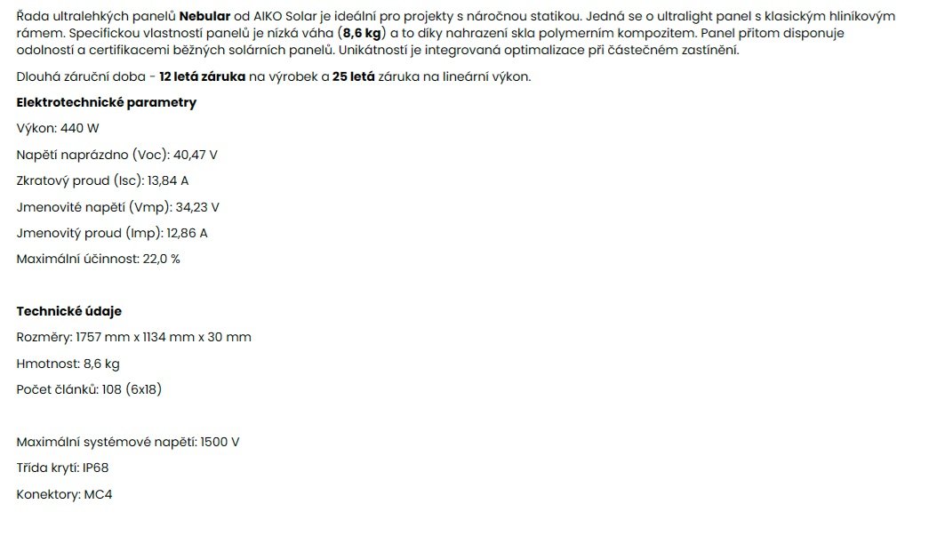

Poridil jsem si dva panely Aiko Nebular 1P A440-MAH54Tm 440W
dva zavesny drzaky na balkon
7m solarnich kabelu o prurezu 6mm2
Baterivou stanici Bluetti Apex 300 + 2x baterie B300K
Panely jsou zaveseny na zabradli na balkone (lodzie je ve výhradním užívání meho bytu) bez zasahu do fasady ci nejak podobne
Panely jsou zapojeny naprimo kazdy zvlast do baterove stanice pres konektor XT60. Zadne paralelni ani seriove zapojeni.
Vystup bateriove stanice je napojeny na primo do zasuvky, bez pretoku, vypnut hlavni jistic u elektromeru. Bydlim v panelaku.
Predseda mi jeste rekl na schuzi, ze max. si mam vypracovat revizni zpravu na el. spotrebic, to bylo na zacatku cervna.
Ted mi od naseho predsedy prisel nepkeny email, abych dodal dokumentaci, viz priloha
Takova dohoda puvodne nebyla, nevim na kolik to vse vyjde, ale asi na 10-20KKc ze?
Ma na to vubec narok?
Solarni panely jsou zaveseny na zabradli, vaha 8,5Kg x2 panely + cca 5Kg x2 drzaky Takze celkem je nazabradli cca 27Kg navic. Kdyz vidim kolik tam sopusede maji truhliku, nekde jak z venku tak ze vnitr zabradli, tak nevim s cim ma problem. Balkon se delal novy soucasne se zateplenim.
Resil jsem to jako balkonovou FVE, takze jsem predpokladal a i nejake informace co jsem nasel, ze zadne revize a projektove dokumentace není třeba, maximalne ohlaseni a schvaleni od SVJ.
Jo a ve stanovach ani domovnim radu o tomhle nic nemame, cokoliv se tam bude instalovat je treba kladne stanovisko clenu vyboru SVJ a ostatnich clenu naseho SVJ
Vse jsem nainstaloval bez zasahu do fasady ci nejak podobne, bez zasahu do el. rozvodu a bez pretoku
No nevim jak s tim ted nalozit, takhle obratil, není to poprvé...
Posilam i par obrazku, snad se mi nebudete smat
Diky Jarda J.

Máš zásadní problém, ty jsi nenainstaloval balkónovku.
Ať už dle výkonu (je jen a pouze do 800 W), tak dle fungování (bez DS balkónovka nejede, musí okamžitě vypnout).
Takže jsi tam namontoval něco, co povolené nemáš, tak se nediv, že se ptají na spoustu dalších věcí.
U legální balkónovky bys totiž dva argumenty hned smetl ze stolu, jenže s tím, co jsi tam dal a jak zapojil, tak máš smůlu.
Co se týče statického posudku, tak ta lodžie není tvoje, takže posudek by mělo udělat společenství, a případně ti ho přefakturovat. Zde je ale jednoduchá obrana, kolik pak je asi těch lodžií a kolik jich je navěšeno vším možným? Tohle by se jim vrátilo jako bumerang. Už minimálně díky tomu, že si vyžádáš technickou dokumentaci k lodžiím/baráku, kde ten statický výpočet být musí, včetně uvedení užitného zatížení lodžie.
Ale posral sis to tím, že jsi namontoval něco jiného, než jsi jim řekl. Při koupi skutečné balkónovky bys měl i prohlášení o shodě a další doklady, a pak ani ta revizní zpráva netřeba, protože je to spotřebič do zásuvky.
