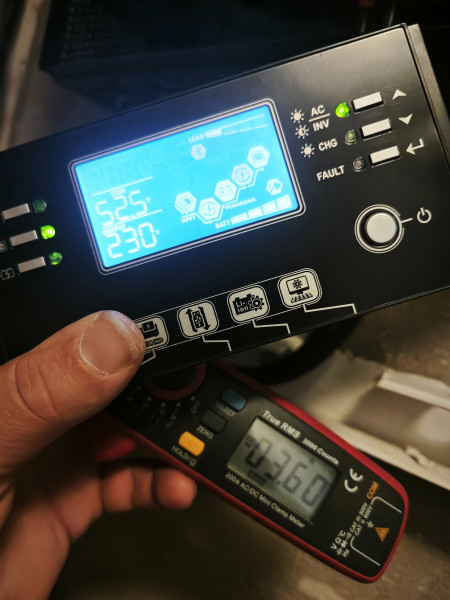

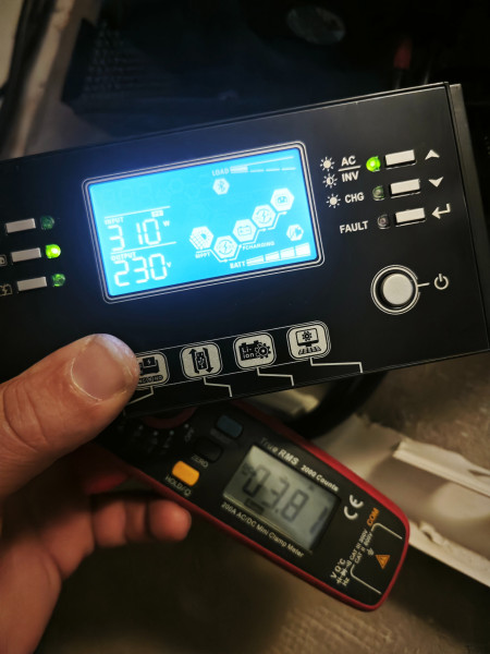

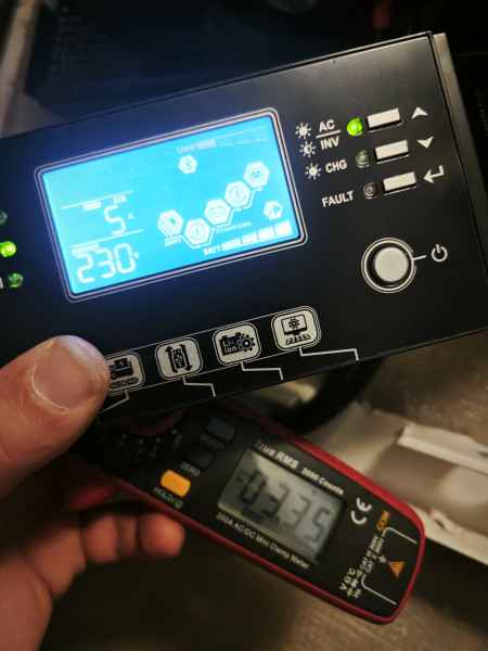

Re: Axpert King 5kW paralelně – firmware a řízení
Nepročítal jsem toto téma nějak detailně, ale: také jsem koupil měnič ze Španělska a přišel s fw 72.02 a já ho přeflashoval na coulombovu 72.00a
Jako nemyslím, že to s tím souvisí, ale ten měnič mi ukazuje PV proud místo v napětí baterie v napětí PV pole - a teda podstřeluje výkon z PV. Tohle nechápu a doufám, že k tomu coulomb něco řekne: řeším to zde
To může být ten důvod, proč se tam nemůže dělat downgrade FW - měnič má nějakou změnu v HW měniče a potom to ukazuje takovéhle blbost.
Zkusil bych nahrát zpět tu verzi 72.02 a pokud to bude ukazovat správně, tak je jasné, že tohle je ten důvod.
To je zajímavá teorie, co stojí za ověření.
@lzahradil mohl bys prosím ověřit klešťákem, jaký proud ti ukazuje king z panelů a přidat k tomu napětí panelů, napětí baterky a udávaný výkon z FV?
Přiznám se, že se zdráhám flashovat sem a tam - nechci to pokoušet.
Doufám, že jsem tvůj popis pochopil správně a správně popíšu i to, jak se dle mého chová.
Mám několik Axpertů a všechny se chovají stejně.
Pokud chceš znát proud panelů, musíš si ho dopočítat. Proud, který to ukazuje, je proud na regulátoru směrem do baterie.
Výkon = proud × napětí baterie
Pokud máš spotřebu, do baterie ti teče o to méně.
Všiml jsem si, že verze 72.00a má na displeji více hodnot ohledně PV proudu.
Je tam např. BATT PV a INPUT BATT PV – každá ukazuje něco jiného.
Nebo bylo v době kdy jsem na to koukal tolik mraků, že než jsem ty obrazovky překlikal, hodnoty se změnily
To ještě prozkoumám, až budu připojovat nového Kinga.
Zde posílám ukázku části skriptíku, který jsem dělal k prvnímu Axpertu a následně jen lehce upravil pro Kinga.
Rozdíl je jen v tom, že 24V MSXE měl hodnoty na jiných pozicích v QPIGS.
Změřit klešťákem ti to samozřejmě změřím.
Nového Axperta mám zatím na stole, na zeď půjde až zítra.
Kód: Vybrat vše
$iload_mk = (float)$qpigs_mk[5] / (float)$qpigs_mk[8];
$uacin_mk = $qpigs_mk[0];
$hzin_mk = $qpigs_mk[1];
$uacout_mk = $qpigs_mk[2];
$hzout_mk = $qpigs_mk[3];
$ubat_mk = $qpigs_mk[8];
$ufv_mk = $qpigs_mk[13];
// $ifv_msxe = $qpigs_msxe[19] / $qpigs_msxe[8]; // watt / ubatt
$ireg_mk = $qpigs_mk[12];
$ifv_mk = ($ubat_mk * $ireg_mk) / $ufv_mk;
Tyjo, díky moc... souhlas s tím co píšeš, ale ten můj "nový" king prostě s FW 72.00a od coulomba ukazuje proud od panelů - stejné číslo jako klešťák před svorkou. Nechápu to... že já vždycky naběhnu do nějaké specialitky.
On totiž ten originál FW 72.0x (tuším, že nejnovější je 72.05) má pořád ten problém s floatem a taky nabíjí z AC i když by neměl. Prostě hlavně to nabíjení baterky je dost na draka a vracet se na 72.05 fakt nechci.
Podle všeho lidi aktualizují FW na starých měničích a tam to asi funguje OK (zpětná kompatibilita), ale asi nikdo do nového měniče nedal 72.00a od coulomba
Jsem jedno ucho, co naměříš... moc děkuju za pomoc!
Potvrzuju. To je přesně to, co vidím ve fw. Nikde nevidím, že by se tam pracovalo s proudem z panelů - nevím, jestli ho SCC vůbec měří, Kinga zevnitř neznám.lzahradil píše: pát srp 01, 2025 8:53 pmProud, který to ukazuje, je proud na regulátoru směrem do baterie.

Tak jsem se k instalaci nového Kinga dostal nakonec až dnes.
Zatím je připojen jen k baterii a panelům a běží jen jako nabíječka z panelů.
AC stranu dopojím zase až někdy bude čas.
Původní verzi FW na původním Kingovi už nemám, ale když jsem prováděl měření, tak se nemůžu dopátrat hodnot, které King s tímto FW zobrazuje.
Ve verzi 72.00a původní King ukazuje téměř dvojnásobnou hodnotu Ampér na FV než měřím tím klešťákem na kabelu od panelů.
Panely mají skoro dvojnásobnou hodnotu napětí než baterie. Takže to nebude hodnota FV panelů jak píše display ale hodnota co jde z regulátoru.
Tzn proud panelů je nutno dopočítat jako dříve.
Nový s původním FW 72.02 viz foto...
Žádná zátěž tam není, protože není připojena AC strana a tak běží jen regulátor. Vyčkal jsem na mrak aby byla hodnota pokud možno nehybná.
