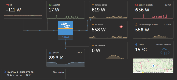

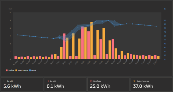

Já ten pokus udělal - nejdříve jsem připojil Fronius mezi měřák a AC in Victronu. Nastavil jsem Froniusův smart meter jako síťový se setpointem 0W. Dle očekávání toto nefungoval dobře, vlastně to fungovalo úplně na ho**o.
Protože jely dvě regulace, které o sobě nevěděly na jeden cílový výkon. Reálně se to chovalo tak, že chvíli to jelo zdánlivě v pohodě, ale pak jeden systém začal do sítě dodávat a druhý ze sítě odebírat. Výsledkem bylo, že jeden systém přelíval energii (i z baterie) do systému druhého či naopak. Potvrdil se předpoklad, že tak to nelze provozovat.
Ve finále je Fronius na AC out1 Victronu a Froniusův smartmeter je nastavený jako síťový s regulací na 0W. Tím jsem docílil toho, že Fronius žije i při výpadku sítě, protože mu Victron dělá síť. Pokud je výkon vyšší než dokáže Victron zpracovat, "zabije" Fronius nadfrekvencí a Fronius ubere či vypne. Fronius si žije svým životem a pokrývá veškerou zálohovanou spotřebu, případně nabíjí/vybíjí baterii. V případě, že je spotřeba v jedné fázi 2000W a ve zbylých není téměř nic, Fronius dodá 2000W symetricky, ale Victron toto rozhodí do skutečné spotřeby dle jednotlivých fází.
Systém Victron zobrazuje spotřebu zálohovaných spotřebičů vyšší o vlastní spotřebu (cca 120W) a Fronius dorovnává jen změřenou skutečnou spotřebu.
V systému Victronu je pak i přes noc fungující Fronius zobrazován jako že vyrábí ze sluníčka, protože nic netuší o tom, že Fronius má nějakou baterii, ale to je jen nepodstatný detail.
Jedinou nevýhodou je, že pokud má Victron nabité baterie, tak přebytky dává do sítě a Froniusu s jeho baterií nepomůže, protože o ní neví.
ESS v síti E.On
