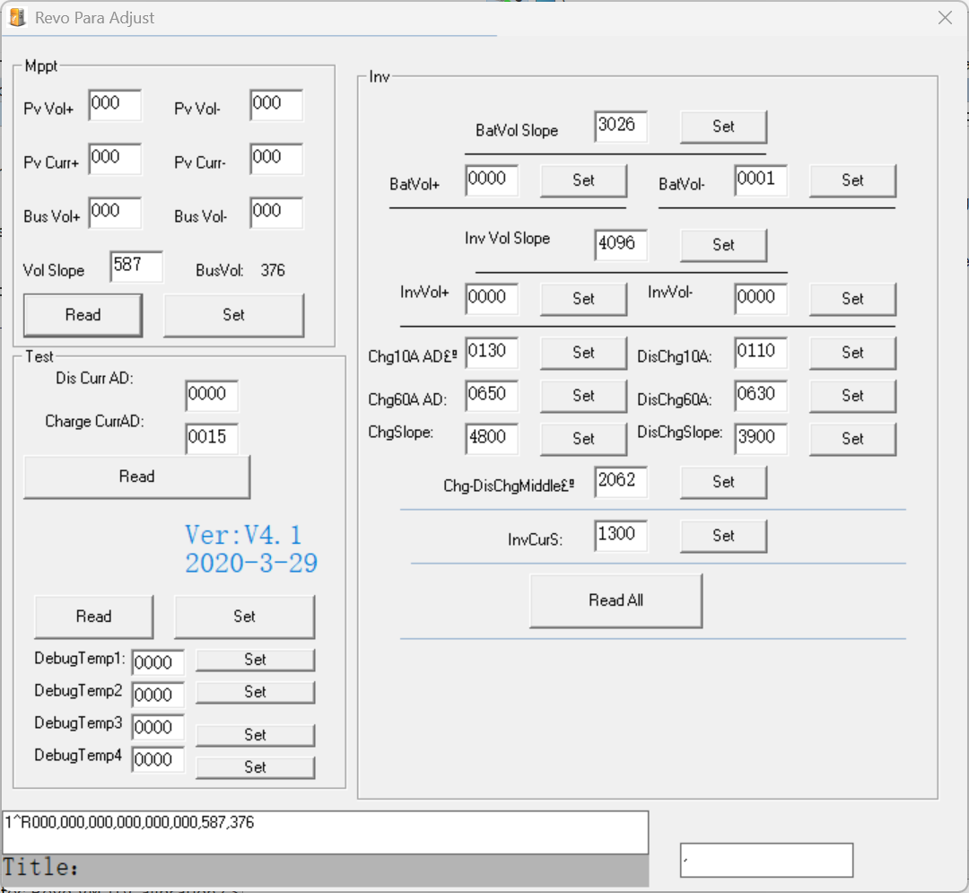

Mam problem s menicmi SOROTEC REVO VM-II 5,5kW, dost casto sa vyskytuje chyba Inverter Fault: BUS overvoltage, su to 2 invertory zapojene paralelne ale pokial sa dobre pamatam stavalo sa to aj pri single menici.
Menic je v chybovom stave 10 min. a potom funguje dalej. Deje sa to nahodne niekedy raz za den, inokedy aj 10x za den.
Na stahovanie dat z menicov pouzivam utilitu mpp-solar a ten ukazuje konstantne bus_voltage 401V co sa mi zdalo divne.
pripojil som teda menice na laptop cez seriovy kabel a cez kalibracnu utilitku Revo Para Adjust (CommConfigV41.exe) som zisil ze napatie lieta od 380 do 480 V co sa mi zda dost.
Zatial som nemal odvahu otvorit ho za jazdy a merat to voltmetrom.
Nemate niekto podobny problem ?
vdaka

Este mi napadlo ci to len netreba nejako nakalibrovat. Keby som zapol striedac bez PV a bez zataze iba na baterku. Bude Bus voltage konstantny ? Ak ano mohol by som pripojit multimeter a merat realne kolko tam je a cez kalibracny soft to doladit aby to ukazovalo to iste.
Napr. dnes rano bol jeden menic vo faulte 50 min od 6:00 do 6:50. PV bolo 322V, odber cca 200W, takze takmer ziadna zataz, baterka nabita cca 80%
Teraz je dole uz skoro 3 hod. baterka nabita naplno, odber do 200W.
Este co hladam tak odporucaju skontrolovat kondenzatory, to budu asi tie velke 500V a prach.
Menic 10kW - 2 x SOROTEC REVO VM-II 5,5kW paralel, Panely 7kWp - 18xMono HC AmeriSolar AS-6M120-HC 385Wp (2x 7S) juh,45stupnov, Baterky 30kWh - (16 x CATL 302Ah LiFePO4 + 16 x EVE 304Ah LiFePO4 ), 2 x JK BMS B2A20S20P 200A, RD
Tím to nevyřešíš, tohle neni odchylka v jednotkách voltu. Když koukám do toho VM II Pro, tak tam to tuhle chybu hodí až při překročení 550V.
