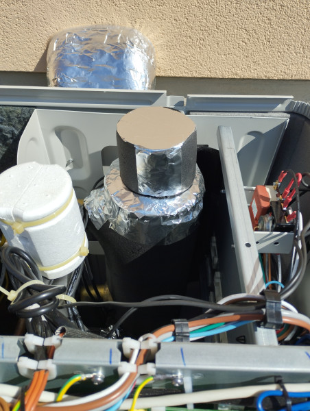

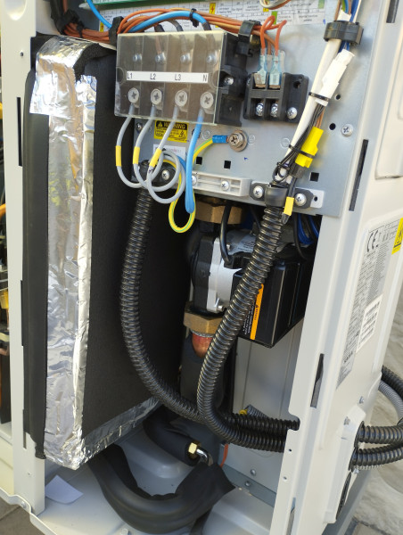

Tak ten kryt som nakoniec urobil ako navrhol eman. Keď som mal TČ otvorené tak som ešte pridal izoláciu na výmenník, expanzku, nádržku zál. ohrievača a automatický odvzdušňovací ventil. Ešte sa chcem opýtať.
Do odvodňovacieho potrubia dávate ohrev, alebo to nebude v zime zamŕzať?
Ako máte TČ Kaisai integrované do HA?
Ďakujem
