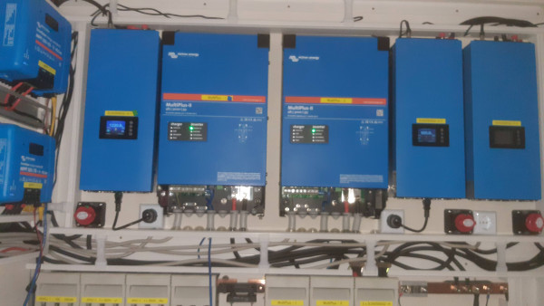

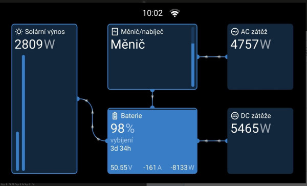

Den ,,D,, včera jsme jeli poprvé kompletně celý dům z FV
Testy jsem se přiblížil k maximům MP2 + Modrásci a nechal běžet a kontroloval bodovým teploměrem a termokamerou.
Vše se zdá být O.K nikde se teploty nijak zvlášť nezvedly. (kromě FV cimry
Celkový výkon je MP2 3000 - 2 x 2400W + Modrásci 3 x 1850W - celkem - 10350W
Při přibližně 10,4kW začala blikat první červená kontrolka jednoho z Multiplusů - postupně jsem přidával a ubíral zátěže - nic se nevypnulo.
(nevím přesně za jak dlouho, chodil jsem tam po 10-15 minutách a vždy vše přejel teploměrem a termokamerou)
Takhle plus mínus vypadá naše maximum (bez DC spirál)
Nemám ještě úplně dodělaný vnitřní AC rozvaděč, tak nemám ještě rozhozené správně velké a malé zátěže, což se projevilo v noci, kdy spadla kapacita baterky do rána na 85%
Vlastní spotřeba Modrásků je vyšší, toho jsem si všiml už loni při testech - když se jen nepatrně zatíží a tak mě to zvedlo spotřebu přes noc z 180-220W na 370-440W - to je moc.
Teď to nevadí ale v zimě ano.
To se ale vychytá - Modrásci se budou později zapínat pouze přes den a pouze na velké žrouty, což v noci nehrozí.
S myšlenkami na TČ se to ale pak asi změní - ale to půjde dohromady s dalšími panely - s cílem přes den natopit akumulačky - v noci spát
Zapoměl jsem počítat (opět)
S BMS 250A mám trošku problém kvůli plánovaným spirálám na DC 55V.
Při loňském testu a při plném napětí baterky spirála 3 x 660W potřebovala 33A - třikrát to znamená rezervu 100A.
Pokud jsem na maximu výkonu měničů (což se asi v reálu nikdy nestane) tak i s výkonem z panelů jsem na 161A a už by to nedalo.
To ale vyřeší 4 set baterek s další BMS - když se o výkon podělí.
Nakonec jsem dal i ty přepínače sítí 1-0-2 - 4 kusy.
2 budou čistě na sporák a pračku.
3 na bojler a 4 i na malé spotřeby - až bude úplné temno.
Automatické dobíjení baterky ze sítě - externí nabíječkou - nechám až na další (popříští) zimu
Jsem moc spokojený - a děkuji fóru i členům za mnoho cenných rad - bez kterých bych to do kupy nikdy nedal.

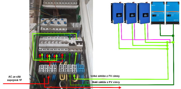

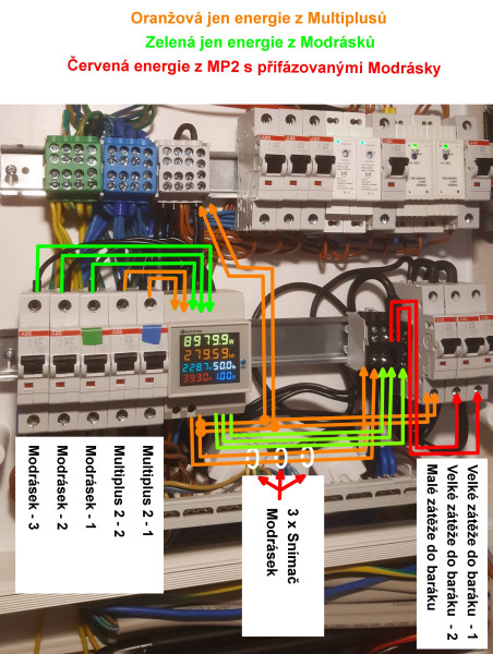

Edit: Doplním ještě hrubý schematický obrázek.
Modré sice přepínám také - ale stejně jsou všechny modré a zeleno-žluté navzájem propojené - posílené o samostatné uzemnění baráku.
Přepínače přijdou v budoucnu pryč - záloha ze sítě bude jen na cca 2 zimy s externí nabíječkou - později.
Teď jsem udělal přepínače DS - 0 - FV, protože na to máme málo panelů zatím a v následující zimě by to byl nesmysl - dobíjet externě baterie.
Důležité - Mikro-přetok který vzniká při vypnutí Modrásků pohltí malé spotřeby a na moment se to projeví snížením výkonu obou Multiplusů = žádný problém.
Měření takto taky sedí plus-mínus dobře
Reálné foto z ,,měničové zdi" z FV-cimry

Jirko, pěkné. ždímeš ty modrásky na maximum? Já jak ten jeden testuju, tak jsem jej trochu omezil na max výkonu...
A ten náhled systému - zprovoznil jsi NEW UI na victronu? Máš to připojené k Cerbo kabelem?
Já do toho chodím jen přes remote přístup a jede mi pouze Classic UI... OS Venus mám poslední 3.63

Loni běžel jeden z těch Modrásků od 1.5. na plný výkon každý den až do půlky listopadu, důvěřuju mu dál a nechám to naplno, on se uchladi v pohodě, jsou to jen 2kW
Ale aby byly v reálném provozu naplno je nepravděpodobné - neviděl jsem víc než 1500W a ještě se různě vyměňují...
Klíč k těm výměnám zatím neznám...
Konkrétní měnič pak spadne z 1500W na 100W a vyjede na 1500W jiný.
Cerbo mám kabelem k měničům a MPPT a shunt a displej.
A každý kus jsem přiřadil do wifi sítě - datový kabel mám natažený k routeru ale zatím to připojené na kabelu jako celek není.
Ten klasický a nový vzhled lze někde přepnout - to mě někdo poradil ale omlouvám se - už nevím kde

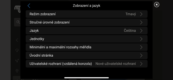

Já vím kde, ale přepnu na New UI a nic, žádná změna, ani po rebootu. Je to v settings a Display and language

Kliknes na nastavenia -> zobrazenie a jazyk a tam dolu mas potom moznost vzhladu.JirkaE píše: ned črc 20, 2025 3:13 pm

Nikde jsem si nevšiml nějaké menší automatizace v podobě odpínání modrásků. Máš to tedy na "stálo", aby to zbytečně necyklovalo?

Ano nastálo připojené, se spotřebou do 10W čekají až se zapne nějaká větší zátěž - těch kompromisů bylo na té ,,cestě" vícMogul píše: ned črc 20, 2025 8:55 pmNikde jsem si nevšiml nějaké menší automatizace v podobě odpínání modrásků. Máš to tedy na "stálo", aby to zbytečně necyklovalo?
Spuštění od připnutí zásuvky je příliš dlouhé a těch 30W - za 3 Modráče nachystané v ,,pohotovosti" - je zanedbatelné proti vlastní spotřebě Victronu.

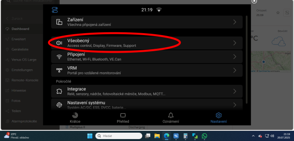

A není to tady ?Radar píše: ned črc 20, 2025 9:10 pm2 Migel: to je to co jsem popisoval, New UI nejspíš funguje pouze s fyzickým přípojením displeje k Cerbo, ve VRM mi to nejde :-/
Vím že mě to taky hned nešlo, několikrát sem restartoval, měnil na 2 místech to zobrazení a pak se to najednou změnilo..

Ide to aj bez toho..novy styl som zacal pouzivat este predtym nez som mal displej..ak pouzivas starsiu verziu firmtwaru na cerbe, tak tam to nepodporuje..myslim ze to ide az od verzie 3.50Radar píše: ned črc 20, 2025 9:10 pm2 Migel: to je to co jsem popisoval, New UI nejspíš funguje pouze s fyzickým přípojením displeje k Cerbo, ve VRM mi to nejde :-/

Už to funguje, díky za radu, muselo se to přepnout ve VRM přes menu vlevo, settings, display, jak psal Jirka...
Já to přepínal dle návodu přes vzdálené ovládání přímo v menu a tam to nijak nereagovalo..
