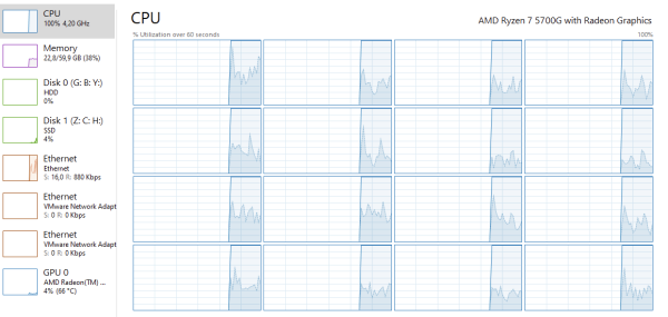

To píšeš o stroji, kde spúšťaš kompiláciu a upload ESPhome...?na stejnym HW to chodí hůř a hůř.. vytížení procesoru 100%

jj, mam to na virtuálu. Začalo to tím, že 32GB disk byl málo, protože zálohy nějakou aktualizací, ze dne na den nabobtnaly z 2,2GB na 5,5GB..OK, tak jsem zvětšil disk, pak přidal paměť, dal o jeden procík navíc
... A furt to je málo
Na stejnym železe jedu fakt dlouho a smutně musim konstatovat, že HA za chvili neutahne ani rasberry5
. Aktualizací taky nebejvalo tolik, jak v poslední době. Hlavně teda úplně né tak zásadní, že si toho musel spoustu překopat... to mqqt jsem dočasně vyřešil tak, že jsem ember přepsal ezsp a pak to ožilo.
Ale třeba je to jen tím, že to mam za*ebaný u mě, no

Ja robím na svojom PC vo Win, ESPhome inštalácia vytvorí aj PlatformIO...

Inak páči sa mi, ako dobre vie škálovať CPU kompilácia ESPhome, pustil som 3 kompilácie naraz a PC hučí ako vrtuľník
2x MUST PH1800 5.5kW, 9kWp V+J+Z, 600 Ah LiFePO4 s BMS JBD 200A, SW: Home Assistant na Synology DS923+ ku tomu ESPHome, Tasmota, MariaDB, InfluxDB, Telegraf, Grafana, Zigbee2MQTT..., HW: ESPlan (ESP32 + LAN 8720 + RS485). Nejaké moje projekty: MUST-ESPhome, ELTEK Flatpack2 ESPhome, ESP32-EMON, PZEM-017@WiFi, diyBMS-CurrentShunt-ESPhome 01/2023 -> 07/2025 = 13.2 MWh AC
