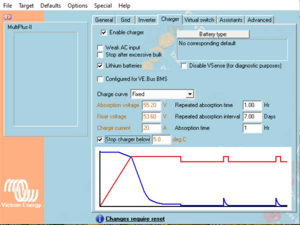

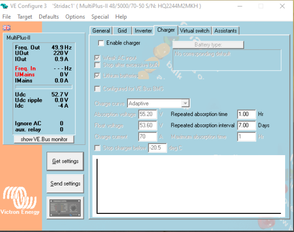

Kolegové, jak máte standardně v offgrid (ac ignore) režimu v MULTI nastaveny parametry nabíječe/nabíječů?
Je v pořádku nastavit stejně jako mám MPPT?
Výchozí hodnoty jsou dost vysoko a stejně tak je tam nesmyslně na -25°C nastaven stop pro nabíjení..
Mám v úmyslu nahrát úpravy viz screen...
EDIT: stejně tak mám v úmyslu zvýšit v oddílu INVERTER hodnoty pro DC input (shut down na 48.00V, low restart na 49.00V a pre alarm na 49,50V)
díky
díky

Teplotu jsem ani nenastavoval, protože u baterek nemám teplotní čidlo.

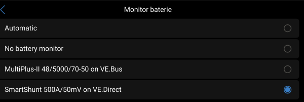

Možná bere, ale nemám datově propojené BMS s Cerbem.

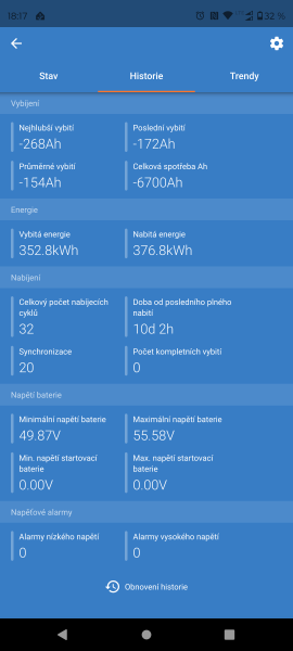

Teď jsem na Shunt koukal přes VRM, teplotu jsem sice nenašel, ale za 2 roky proteklo přes baterky 6,6 MWh.

To je pěkný tok přes baterky.
Ve Victron connect se mi u shuntu teplota taky nezobrazuje,
ale ve VRM ano.
Nevím, teplota na shuntu je lepší než nic, aspoň něco v systému měří teplotu v prostoru baterie. Asi má nějaké čidlo přímo v sobě
Nevim
ale ve VRM ano.
Nevim

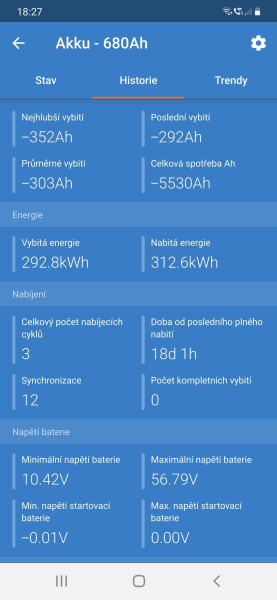

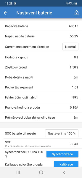

Re: Nová FVE na platformě VICTRON 3F 3x3000VA
Za 5 týdnů
Proč to už 10 dnů neindikuje plné nabití netuším
