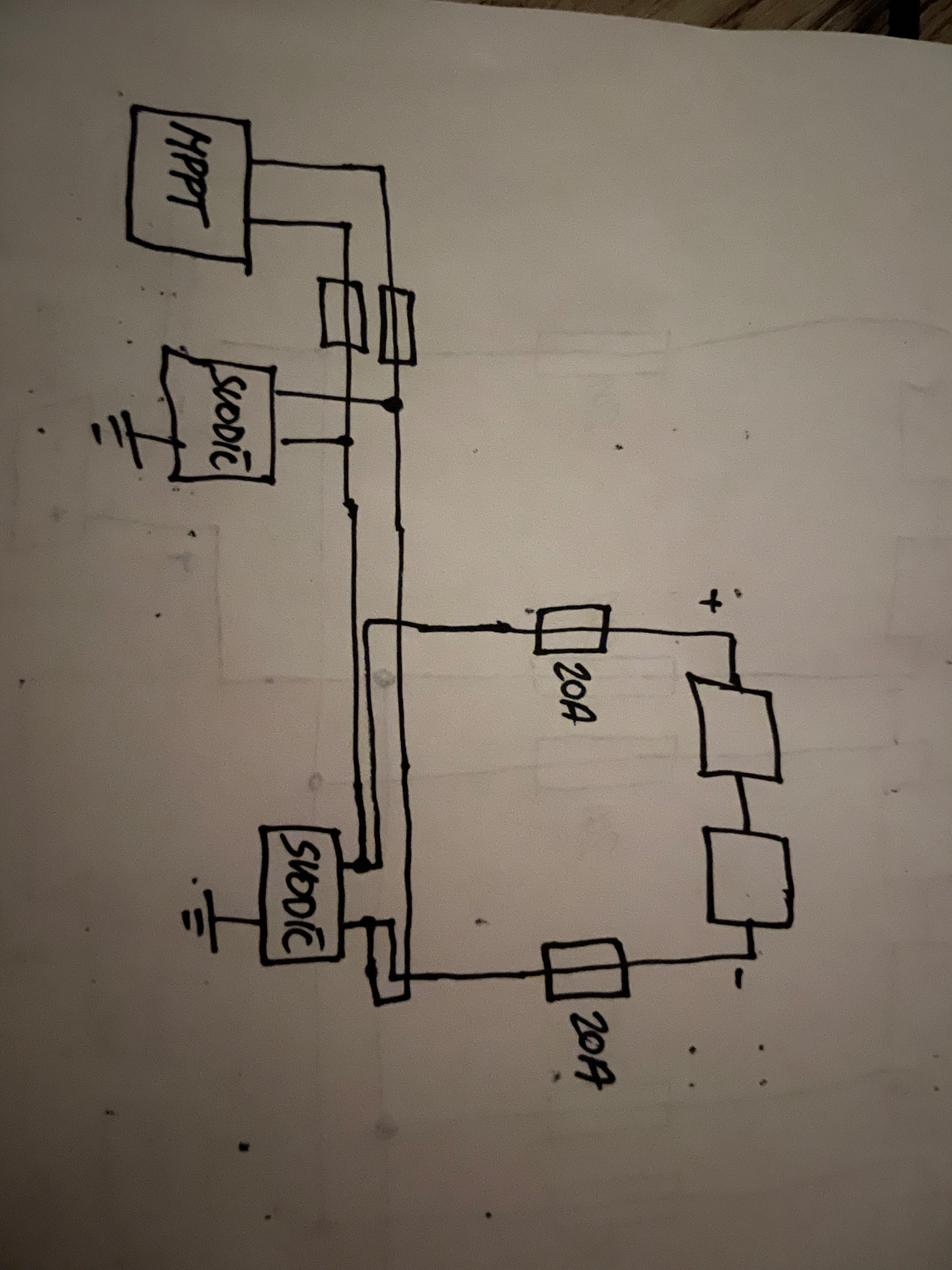

Jisteni svodice prepeti
Ahoj mam dotaz kdyz ma svodic prepeti psany pojistku 20A ale mam 3x string a kazdy ma pojistku 20A musi mit svodic jeste predrazenou dalsi pojistku 20A? Konkretne myslim tento svodic https://www.phoenixcontact.com/cs-cz/pr ... fm-2907874 ale koukal jsem ze i Citel ma pojistku 20A. Diky

Re: Jisteni svodice prepeti
Určite nie a to z logických dôvodov. Ak sa preruší poistka na stringu, tak to pravdepodobne zistíš, resp. string je odpojený a prepätie z neho sa nemôže dostať ďalej. Ak sa, ale preruší poistka, ktorá by mala "chrániť" prepäťovku, tak tá ochrana bude nefunkčná a nebudeš o tom vedieť, pretože ak to prežije, čo je podľa mňa reálna možnosť, tak sa neaktivuje ani signalizačný kontakt.
To předjištění, co se tam uvádí, tak je, když jdu přes pojistku na svodič a ze svodiče pak dál (k jističi/reglu). Ne že jistím odbočku.
Tj. v tom výše uvedeném případě je "předjištění" provedeno už samotnými odpínači stringů.

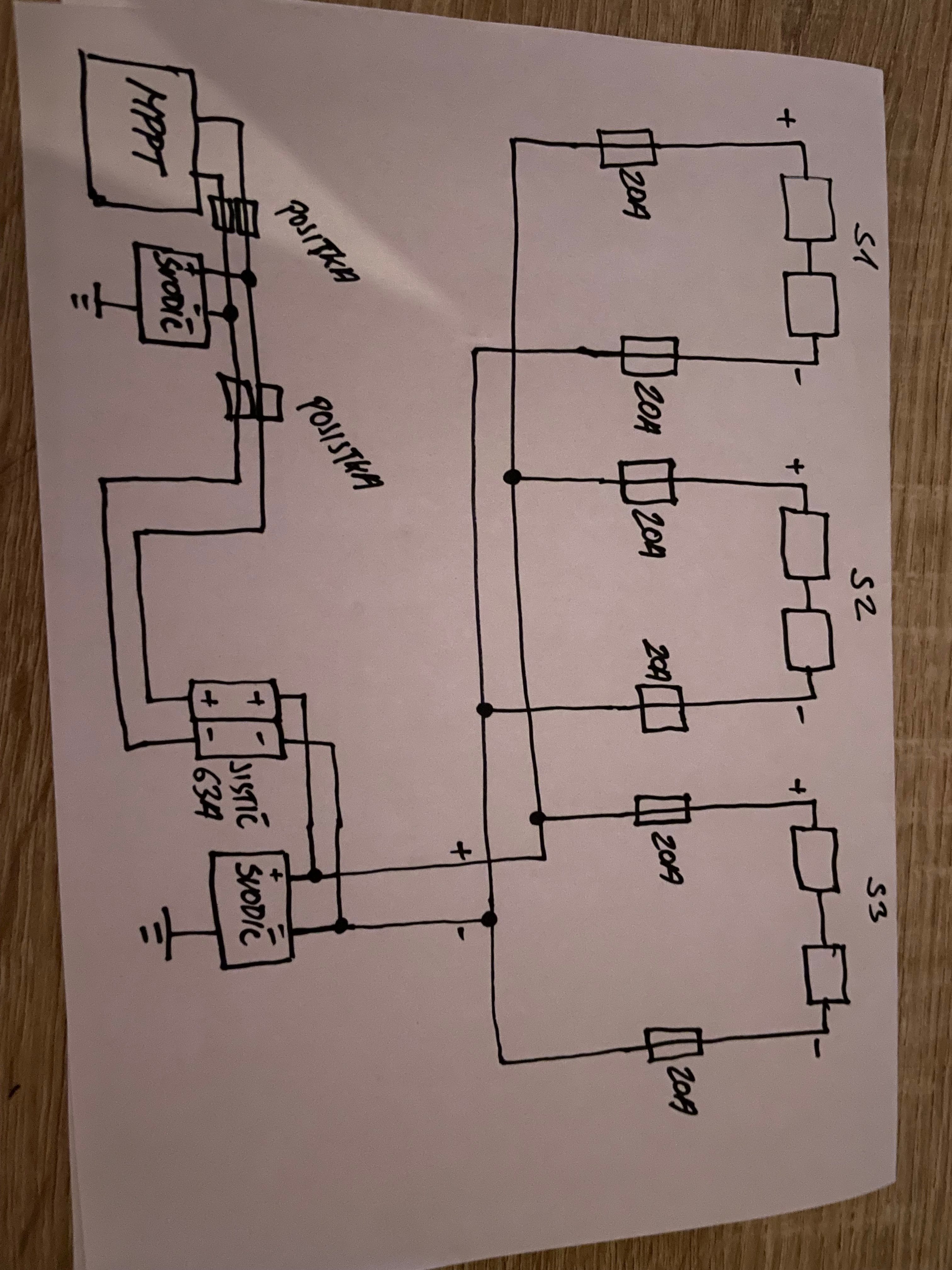

Diky kluci za vysvetleni jeste prikladam schema je to jen rukou tak omluvte kvalitu
Kdyz pak davam jeste druhou prepetovku u MPPT musi mit extra jisteni nebo se to porad vztahuje k pojistkam stringu? Diky
stačí se podívat do příbalovýho letáku, je to tam celkem jasně napsaný. Bez pojistky zkratová odolnost 0.2kA, s pojistkou 20A gG 6kA.
A teď co to znamená pro tebe: dokážou někdy ty panely dát víc než 200A? mám dojem, že ne. takže tu pojistku u svodiče nepotřebuješ.
To zapojení s pojistkou pro svodič je celkem běžný pro velký proudy, třeba FLP B+C MAXI má max předjištění tuším 120A, a co chceš dělat, když hlavní jistič je třeba 630A? Potom je samozřejmě rozumný mít pojistkovej odpojovač se signalizací přerušení pojistky a stejně tak přepěťovku se signalizací poruchy, aby se vůbec někdy zjistilo, že to nefunguje....
Necim potrebujes odpojit dole vrsek - jak to udelas v tom namalovanem? Odsroubujes kabel? No a pak to, co se psalo u aktivace prepetovky a zkrat vstupu MPPT - takze zase jistic/pojistka mezi druhou prepetovku a regulator.
Predjisteni svodicu viz. kodluv prispevek.
Takhle? Jen mi tam nedava smysl to jisteni mezi jisticem a svodicem? Jen kvuli tomu abych to dokazal vypnout dole? Kdyz neco delam vyndavam pojistky a vypinam jistic takze ty dalsi pojistky mi prijdou zbytecny. Jakou maximalni hodnotu pojistky muzu mezi svodic a MPPT dat?

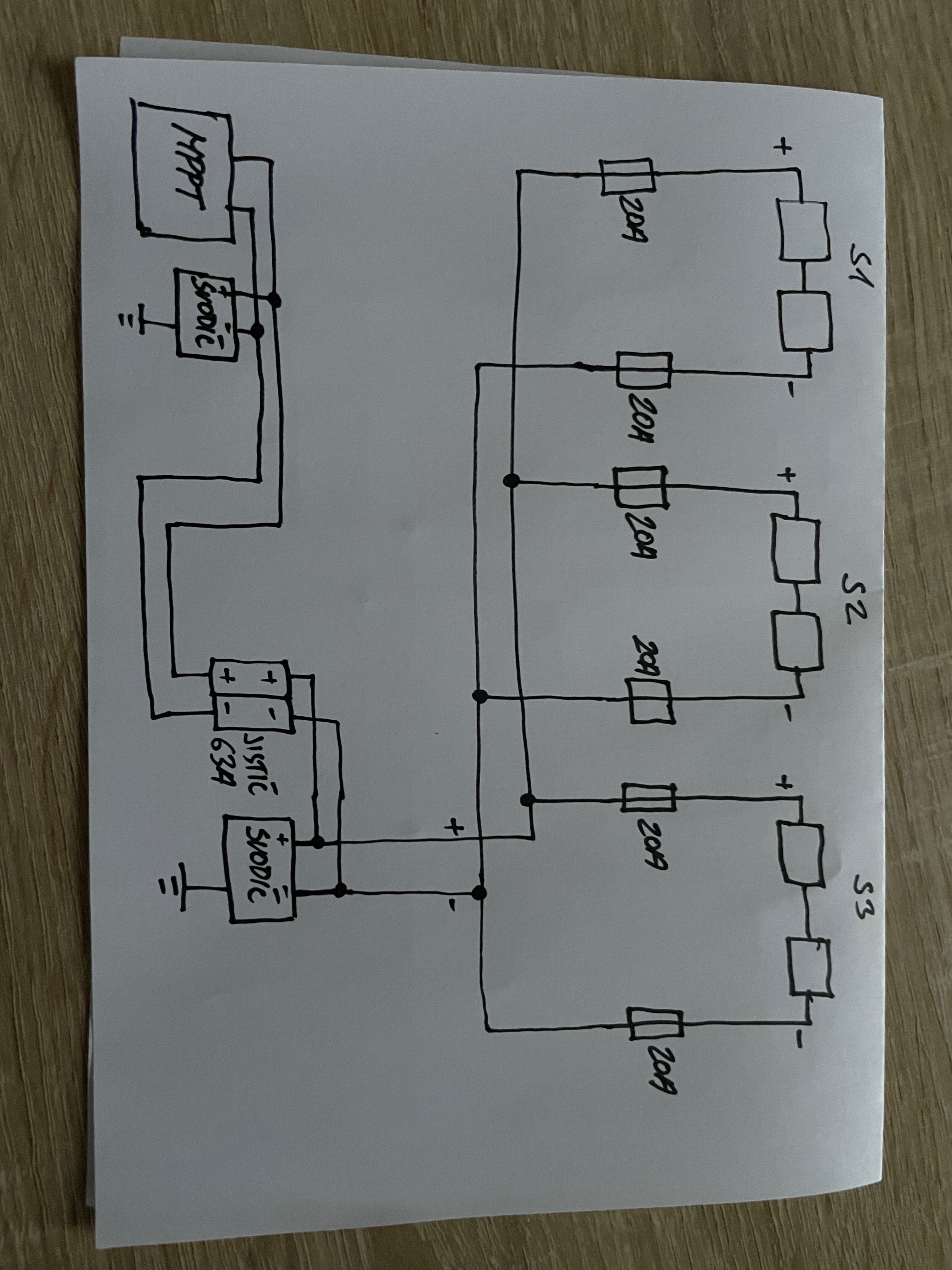

Takhle je to spatne?
To budeš lozit až nahoru, aby sis to dole při práci odepnul?
Či v případě použití spouště u jističe nahoře pak polezeš nahoru, abys tu spoušť s jističem nahodil?
Já jsem už trochu lenošný, tak to mám v každém rozváděči udělané tak, abych mohl vypnout přívod a odvod. Na přívodech mám vypínače a na odvodech podle toho, kam to vede, tak jističe či vypínače (když je kabel dál, tak jistič, když je to hned vedle, tak vypínač; ty mám i na výstupech z měničů, protože jištění nadproudu či zkratu mají v sobě).
To mi vubec nevadi a spousti umyslne vypinam celou trasu z pudy. Zase kolikrat za rok to vypinam mozna tak 1-2cipis píše: čtv čer 26, 2025 10:51 pmTo budeš lozit až nahoru, aby sis to dole při práci odepnul?

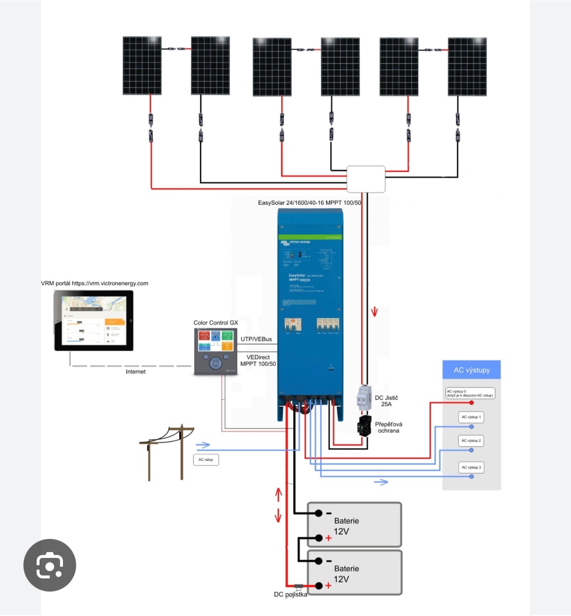

Jeste jsem koukal a Victron uz za svodicem dalsi jisteni nema a svodic Hakel take ne. Tak se v tom nejak ztracim.
Mate vetsina tedy jisteni i mezi MPPT a svodicem? Porad vaham zda tam jisteni dat nebo ne nikde na to neni jednotny nazor:-) Momentalne to mam takhle tak jestli predelat nebo ten zbytek udelat stejne. Uz davam profily na strechu takze zacnu pomalu tahat kabely tam to musim rozhodnout.
Já tam mám jističe včetně spouští, protože je to to jediné, co se dá vypnout na dálku.
Jisteni patri primarne mezi panely a prepetovku.
Mezi prepetovku a MPPT uz nemusis davat nic. Odpojeni panelu pred servisem provedes tak, ze vypnes MPPT (tedy zatez) a pak vypnes manualne to jisteni pred prepetovkou.
Jestli mas pulku veci nekde na pude a chces mit nejaky rozpinaci prvek i dole, hned vedle MPPT, tak tam druhe jisteni dat muzes. Lepsi ale v takovem pripade je dat tam vypinac kategorie DC-21B (oproti vetsine DC jisticu a pojistkovych odpojovacu je urcen i pro odpojeni pod zatezi).
PS: prepetovka je vlastne takovy lepsi varistor. V elektronice (audio, video, pc) mas varistoru spoustu a pojistky byvaji take pred nimi, na vstupu. Za varistory uz byva rovnou elektronika bez dalsiho jisteni.
