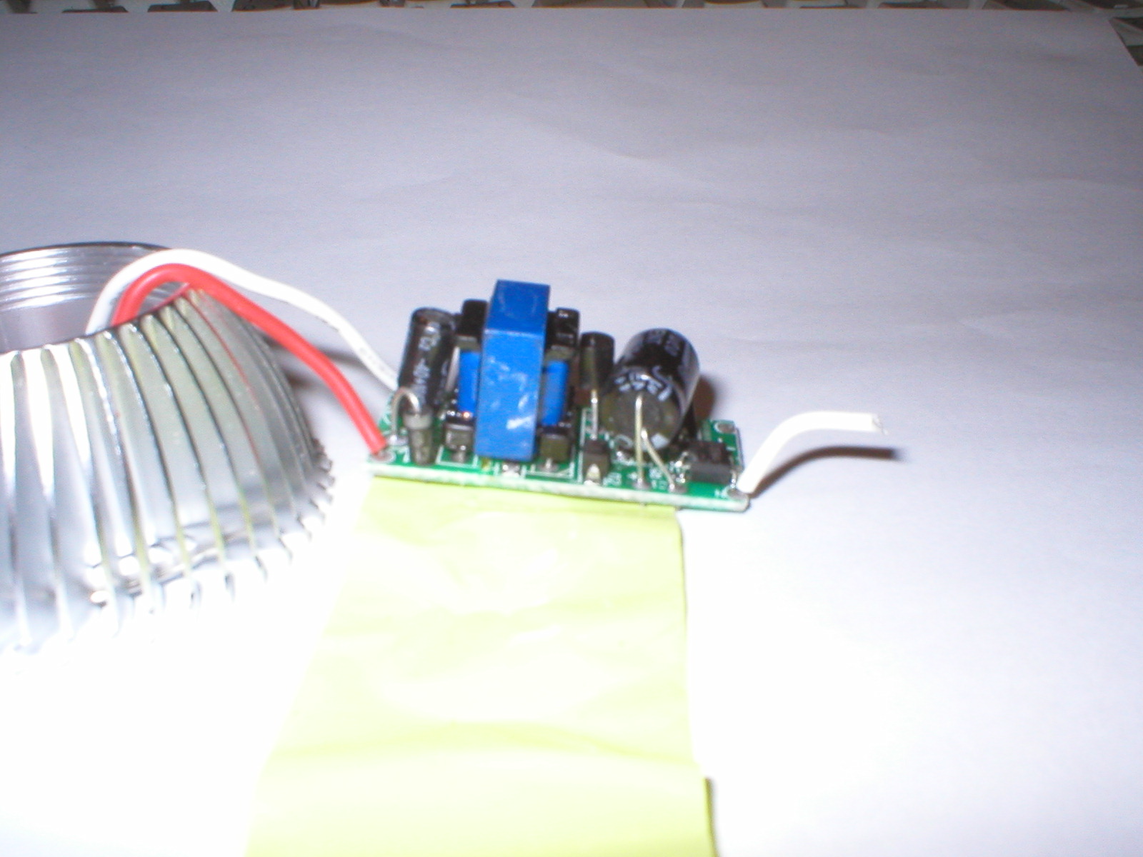

Ani spínané zdroje čínské výroby nebývají příliš kvalitně osazeny. Za povšimnutí stojí zkrat na filtračním elektrolytu.

Re: Výměna nekvalitního zdroje LED žárovky E27 230V
I tahle LEDka měla nálepku "QC". Dokonce i chviklu svítila, než se zdroj ohřál a mikroskopická mezera mezi vývody vstupního filru se prorazila. Naštěstí to odnesl jen přívodní drát (uhořel). Možná je záměrně dělají tak tenké. Je zajímavé, že takto vypadalo několik kusů z této série (systematická chyba metodiky osazování). Takové kusy, které alespoň chvilku svítily se na aukru prodávaly za cca 65 Kč deklarované jako 8W.Mikel píše:Vse je o cene produktu a kvalite dodavatelu. Pokud spolupracujete s kvalitnim dodavatelem komponentu, nakoupite krom kvalitniho zdroje take zdroj, ktery prosel nejakou vystupni kontrolou.
