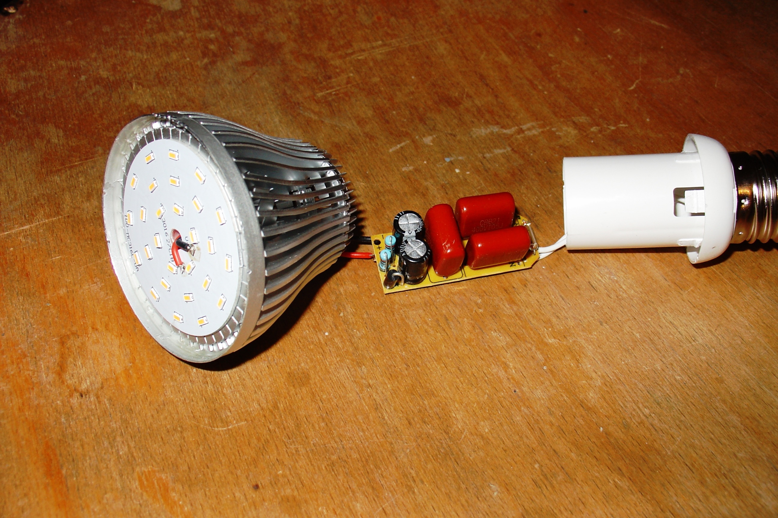

Řeším následující problém. Díky tomu, že doma na regulaci přebytků používám WATTrouter, musel jsem řešit blikání klasických žárovek (tzv. flicker), které se při regulaci objevuje. Zjistil jsem, že proti tomuto blikání jsou velmi odolné LED žárovky. Bohužel ne všechny. Koupil jsem si také tuto LED http://atcomp.cz/zbozi/led-zarovka-tb-e ... p=z:340138, dnes už vím že to byla hloupost. Po rozdělání žárovky jsem zjistil, že tato žárovka bohužel nepoužívá spínaný zdroj, ale pouze levný odporový a kapacitní zdroj viz např. http://www.afimocz.cz/serial-led-osvetl ... d-drivery/ a bliká úplně stejně jako obyčejná. Otázka zní zda je možné v ní tento nekvalitní zdroj vyměnit? Deska je osazena 27x LED 3014 v sérii, napětí za zdrojem jsem naměřil 220V DC . Bohužel nemohu najít žádný spínaný zdroj s takovým napětím na výstupu. Je to vůbec řešitelné? Nebo se používá jiné zapojení (paralelní)?

Spinany zdoj pro takto zapojene PCB s chipy nesezenete. Toto reseni napajeciho zdroje se pouziva pro nejlevnejsi produkty. Ucinik techto zdroju byva kolem 0.5. Co je vsak vice zajimave, jak zarovka ktera ma 27 kusu chipu muze mit deklarovanych 12W, kdyz chipy SMD 3014 se delaji s prikonem 0.1W nebo 0,2W?
Nejak se nemohu dopocitat k deklarovanym 12W

3014 není oficiální údaj výrobce, to jsem vyvodil měřením rozměru SMD šuplerou, přímo na PCB je uvedeno 3016, takže asi bude platit toto. Kvalitu žárovky a už vůbec její obsah, se bohužel z informací výrobce většinou nedozvíte .

To cilslo smd chipu 5050, 3014, 3528, 2835 adt udava prave rozmer packingu smd chipu. Tak pokud jste nameril velikost 3014, meril jste spravne. Zatim jsem nevidel ani chip 3016 od zadneho vyrobce chipu, zatim jsem se setkal s oznacenim 3016 pouze u nekterych LED produktu a to prevazne od dovozcu z Polska.
Ale 3014 nebo 3016 nebo 2835, u vsech techto malych chipu je napajeci napeti 3-3,4V a podle prikonu proud 40, 60 nebo max 80 mA. Z toho jde jednoduse spocitat kolik muze byt max prikon chipu. Druha vec je, ze z duvodu vyssi zivotnosti a nizsi provozni teploty zadny rozumny vyrobce svididla nepusti smd chipy na vice nez 80% vykonu chipu.

Ani spínané zdroje čínské výroby nebývají příliš kvalitně osazeny. Za povšimnutí stojí zkrat na filtračním elektrolytu.

Vse je o cene produktu a kvalite dodavatelu. Pokud spolupracujete s kvalitnim dodavatelem komponentu, nakoupite krom kvalitniho zdroje take zdroj, ktery prosel nejakou vystupni kontrolou. Dalsi vec je, ze aby se predeslo naslednym problemum, rozumni vyrobci LED osvetleni testuji zdroje pred osazenim do produktu a po assemblaci pred balenim produkt prochazi zaverecnym testovanim, ktery by melo trvat minimalne 8hodin. Pak se Vam nemuze stat, ze koupite to co mate na fotce. Ale zajiste pokud vyrobce postupuje podle nejakych danych vyrobnich pravidel, tak si stoji za vyssi kvalitou a je vyssi i cena. Jedoduse receno ta zarovka jako je na obrazku uz nestoji pouze 3USD jako ta co mate. Mimochodem aby se uchladilo 12W tak by ta zarovka musela mit alespon 10cm v prumeru. Pokud bude mit beznou velikost A60 nebo A70 tak pri skutecnych 12W by mela zarovka teplotu pres 100C.

I tahle LEDka měla nálepku "QC". Dokonce i chviklu svítila, než se zdroj ohřál a mikroskopická mezera mezi vývody vstupního filru se prorazila. Naštěstí to odnesl jen přívodní drát (uhořel). Možná je záměrně dělají tak tenké. Je zajímavé, že takto vypadalo několik kusů z této série (systematická chyba metodiky osazování). Takové kusy, které alespoň chvilku svítily se na aukru prodávaly za cca 65 Kč deklarované jako 8W.Mikel píše:Vse je o cene produktu a kvalite dodavatelu. Pokud spolupracujete s kvalitnim dodavatelem komponentu, nakoupite krom kvalitniho zdroje take zdroj, ktery prosel nejakou vystupni kontrolou.
