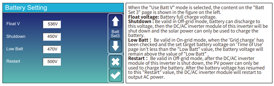

163s LiFePO4 = 521,6V nominální napětí, 568,8V absolut max, 3,45V max je kolem 562V, vybitá kolem 500V
Jako střídač bych bral deye sun-25k - umí tupý mód kde se jen nastaví napětí jako pro olovo a nestojí ledvinu.
má roszah napětí 160-700 50A max..... takže pro 50A i ve vybitém stavu to stačí pro 25kW
výstupy BMS by musely vést na nějaký optočlen nebo dc měnič co by z toho udělal něco použitelného pro detekci že je vše v pořádku. Pravděpodobně bych přes 7 optočlenů otevíral nějaký stykač. Pokud bude stykač napájený z backup výstup elektrárny nebudu schopen baterku nahodit v offlinu a bude tam muset být ještě nějaký ruční override pro zapnutí.
Takže ano abych odpověděl... použít se dají ale pokud chceš i balancovat musí se vždy o článek překrývat. Volím JK pro jednoduchost a schopnost balancovat.
Osobně jak vidíš jdu do mnohem většího napětí, protože čekám že kabely k baterce budou v řádech desítek metrů a tak je napětí dost podstatné z hlediska proudu a ztrát.
Pozor na přelávače napětí... pokud přelévají jen mezi vedlejšíma článkama je to už docela na prd u 16s... 8s je za mě takové rozumné maximum. Dávat to na mnohočlánkovou baterku... prostě trvá dlouho než se energie přeleje z prvního do posledního článku.

v aktuálni koncepci o komunikaci vubec neuvazuju... deye prave umi jet jen ve "voltage modu" takze reseni je mit bms nastavenou na maxima clanku... treba 2,8V dole a 3,55V nahore a stridac mit nastaveny na 3V dole a 3,45V coz dela dostatecnou rezervu pro balancovani a pokud by neco vyjelo ven musi dojit k fyzickemu odpojeni a rozpojeni baterky na jednotlive bloky pod 120V.kyocera píše: úte čer 17, 2025 1:38 amPro Matess. Vytvoří uvažované JK BMS např. těch uvažovaných 7ks BMS požadovaný protokol, který neustále dodává data pro chod měniče ?
