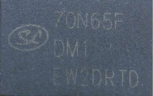

Dneska se mi podařilo vytvořit malý zkrat na baterkách a při tom mi přestal fungovat jeden ze dvou paralelně spojených měničů ISolar SMR II 5,5kW. Závada se projevila hláškou: 04, Selhání soft startu, chyba sběrnice. Po rozebrání jsem zjistil, že jsou vyzkratované 3 tranzistory 70N65F na AC části, označeno křížkem. Koukám na internet a u nás přímo tenhle typ nikdo zrovna nemá, doporučíte mi nějakou přijatelnou náhradu, případně kde koupit? To pak abych jich rovnou vzal 10 a vyměnil všech 9, že?
Edit: Ještě jsem našel: https://www.puhy.cz/igbt-ikwh70n65wr6xk ... 51581.html dá se požít jako náhrada?

tu to mas https://vi.aliexpress.com/i/10050055374 ... pt=glo2vnm

možes použit aj ten Infineon je to to iste iba iny vyrobca

Prip. taky STGWA75H65DFB2 z TME. Ty 4 tranzistory vlevo budou nejspis stridac, ten s tim nesouvisi, takze bych je tam nechal. Vymenil bych jen ten uprostred (predpokladam buck konvertor pro nabijeni) a 4 vpravo. Hlavne zkontroluj soucastky na gatech (odpory, diody) a pokud mozno opto-drivery, aspon multimetrem, aby to nebouchlo hned znova.

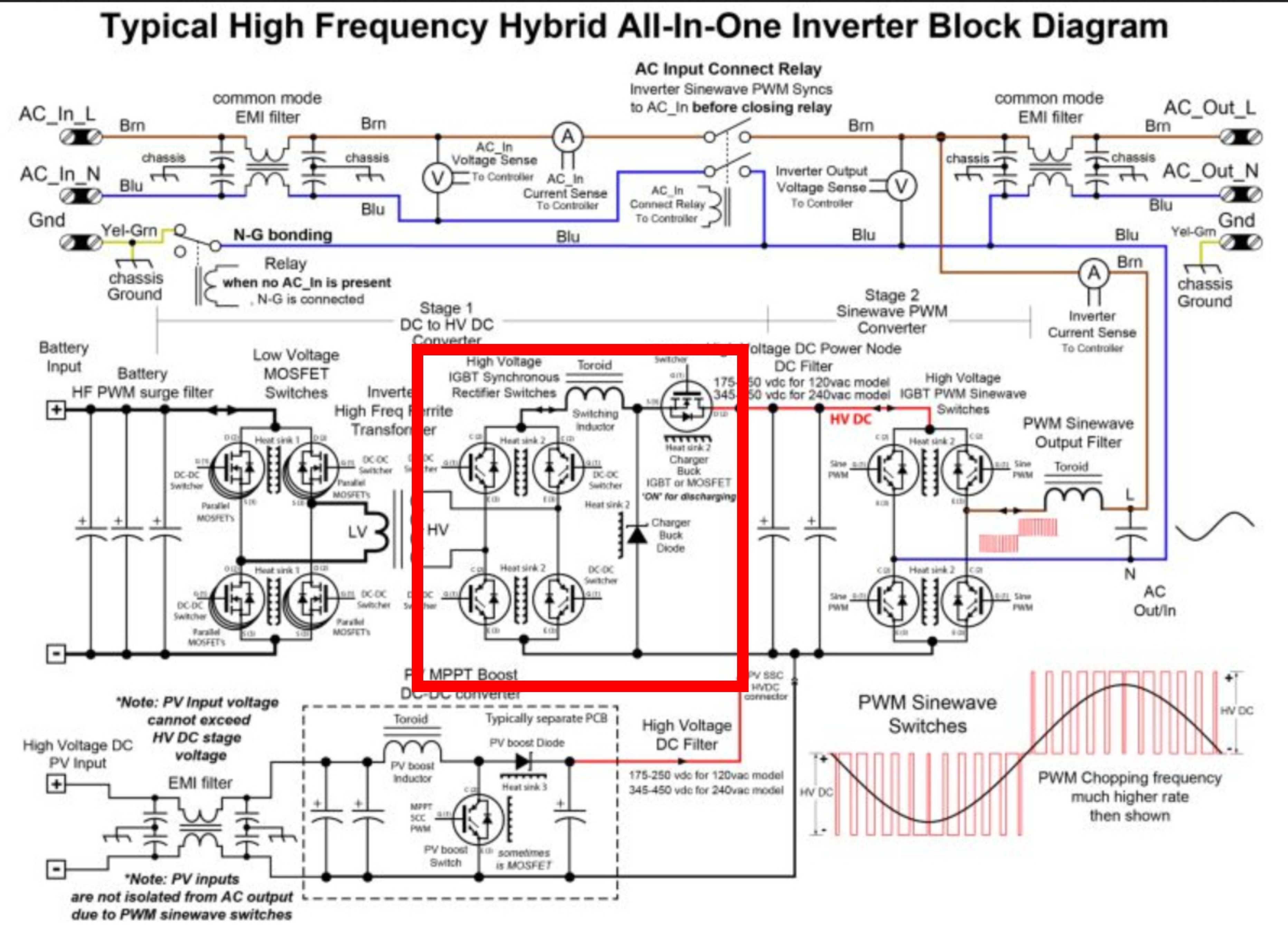

Je to neřízený DC/DC měnič, všechny tranzistory okolo toho transformátoru (MOSFETy na straně baterie a IGBT na straně sběrnice) jsou ovládané jedním SG3525 s konstantní frekvencí i střídou. Udržuje konstatní poměr napětí mezi baterií a "vyskonapěťovou" stranou, bývá to 1:8, vyjímečně 1:7. Dá se to chápat tak, že vždycky jedna strana je střídač a druhá usměrňovač, ale když se to otočí, elektronicky se tam nic nepřepíná, tranzistory jsou buzené pořád stejně, jen proud teče opačným směrem. Jediné, co procesor ovládá, je ten "nabíjecí" IGBT.
Ochrana proti zkratu tam žádná není, při zkratu na baterii odpálí tranzistory energie uložená v kondenzátorech, příp. napěťová špička z indukčnosti ve chvíli, kdy se ten zkrat přeruší.

Děkuji za vysvětlení, vůbec mě nedošel princip toho zapojení. Vlastně je to logické, je tam jen jeden transformátor, přes který se ten proud při nabíjení akumulátorů „ přelévá“ díky vyššímu napětí od solárů do akumulátorů a v případě kdy je napětí od solárů nižší, zase z baterie směrem k výstupnímu měniči. Stalo se to dopoledne, při nabíjení, takže klidně mohla nastat situace, kdy při zkratu na akumulátoru to sice ustály ty MOSFETy na jeho „sekundární“ straně, které zrovna byly ve stavu „usměrňovače“, ale nezvládly to ty IGBT tranzistory na straně „primáru“, které zrovna pracovaly ve stavu měniče. To že odešel navíc i ten "nabíjecí" IGBT tranzistor (na schématu MOSFET), bylo díky velkému proudu z nabitých kondenzátorů výstupního měniče. Být to v noci, tak se patrně nestane nic, protože by se to pro měnič jevilo jen jako krátkodobé odpojení akumulátoru.
