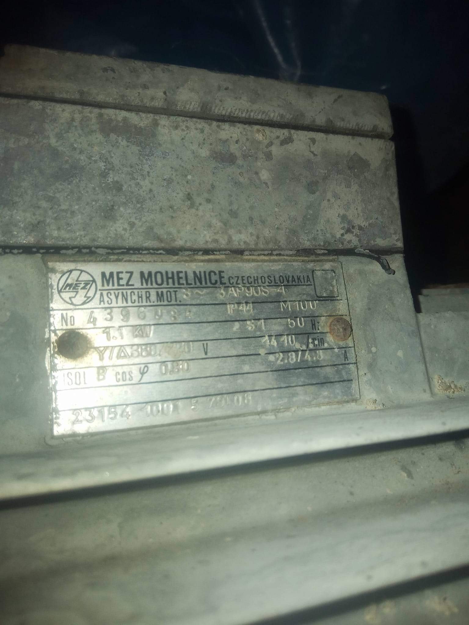

Mám ostrov s Victronem MultiplusII 48/3000 a budu potřebovat zprovoznit míchačku. Mám k dispozici 3f míchačku 1,1kw. Konzultoval jsem s elektrikářem zapojení s kondenzátorem, ale krajně mi to nedopoučil, že rozběhový proud bude moc velký. Na alíku jsem našel frekvenční měnič 1f-3f, co myslíte bude to fungovat? https://www.aliexpress.com/item/1005007 ... ry_from%3A

Něco takového používám - pár příspěvků od strany viewtopic.php?t=1228&start=240#p164821. Pro takový příkon míchačky bych bral frekvenční měnič nad 3 kW. Jednodušší jsou fr. měniče 1f - 3x230V, pak je ale potřeba přepojit u motoru zapojení z hvězdy na trojúhelník. A u "modernějších" míchaček je občas použito ke spínání "samodržné" tlačítko, často zapojené mezi fází a nulou, což se u fr. měniče musí nějak obejít.

Tak frekvenční měnič nasazen a perfektně obstál. Musel jsem vyvést externí spínač přímo z invertoru, při použití vypínače na míchačce invertor vyhazoval chybu podpětí vstupu. Když to ovládám přímo na invertoru, tak rozběh probíhá na nižší frekvenci a je to ok. (dá se tam nastavit mnoho parametrů, jak to má probíhat) Rychlost rozběhu je vlastně stejná, jen to prudce neškubne. Jako bonus si můžu při čištění míchačky reulovat plynule rychlost
