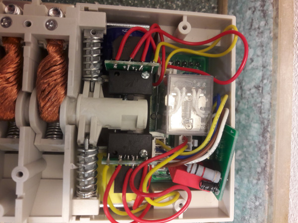

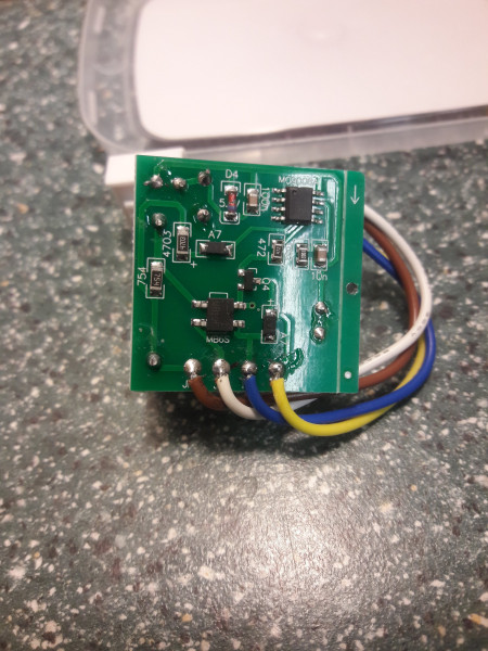

Re: Automatický přepínač
Tak mi to nedalo a tu čínu rozebral.Chtěl jsem vědět jestli jsou mikrospínače na straně DC nebo AC.Mám je na AC.Ale příjde mi,že tam mám moc elektroniky.Alespoň podle foto co jsem našel na internetu.

Větší poroblém u tohoto modelu je potřeba DS AC k přepnutí na FVE stranu -> bez DS AC nepřepne
Problém silových kontaktů je jejich konstrukce - ploché měděné destičky . To není dobře .
Oba nedostatky jsem vyřešil a popsal zde : úprava ATS Tomzn
Extra plošňák je cca 5sekund zpožďovák přepnutí na FVE stranu - to aby se měnič rozkoukal a stabilizoval než dostane plný záběr .fiha píše: pát úno 02, 2024 4:42 pmATa.jpg20240201_111731[1].jpg20240201_105216[1].jpgTak mi to nedalo a tu čínu rozebral.Chtěl jsem vědět jestli jsou mikrospínače na straně DC nebo AC.Mám je na AC.Ale příjde mi,že tam mám moc elektroniky.Alespoň podle foto co jsem našel na internetu.

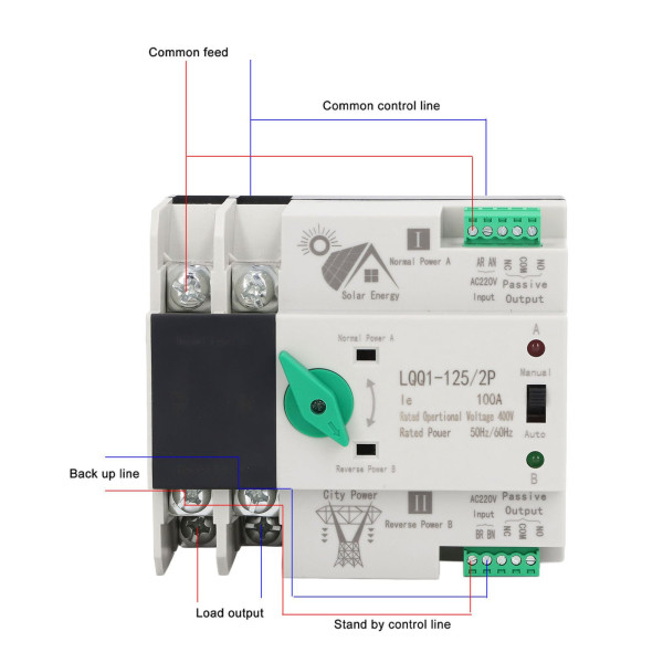

Další rok a pár měsíců uplynulo. Jak natom ty přepínače jsou a jak si vedou?vanilka píše: čtv led 18, 2024 3:56 pmJe to jednoduchý. Chceš-li automatický přepínání, musí být Common a Backup lines připojený dle schématu, přičemž prioritu má Common lines. Nechceš-li automatický přepínání, nemusíš připojovat ani jedno. A ohledně spolehlivosti, používám několik kusů 125A verze už přes rok (některý řádově stovky přepnutí i v zátěži) a zatím bez ztráty kytičky.
