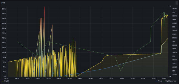

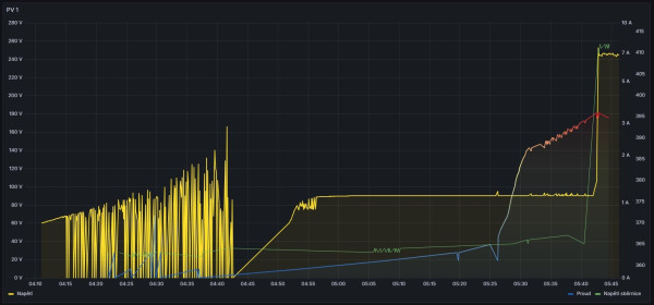

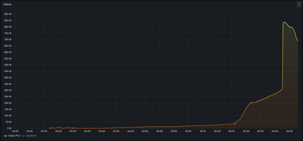

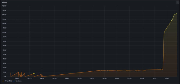

Výsledek po aktualizaci firmware, ranní a večerní cyklování MPPT se nezměnilo, při malém proudu z panelů cca 100 mA se MPPT snaží najít správný bod zátěže. Na měniči problikává modrý pruh, ale nic v něm necvaká, takže bych řekl že to asi nemá cenu vůbec řešit, proste měnič takto chová a asi mu to ani nijak nevadí...
Zůstávání na 90V nebylo před aktualizací nijak vážné, ale i tak se doba "zaseknutí" zkrátila.
Pred změnou firmware ▼▼▼ zlom přibližně v 5:43h - je zřetelné že opuštění 90V je až při cca 3A z paneů Po aktualizaci firmware ▼▼▼ cyklovani MPPT stejné, doba zaseknutí na 90V kratší - skok při 3A není a výkon najíždí už od cca 0,3A z panelů Má teda cenu řešit to cyklování MPPT ráno a večer?

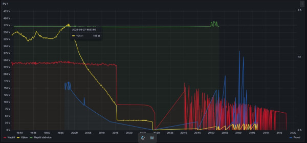

@MikroCZ - Měnič je zapnutý stále, zkusím ho večer schválně vypnout jestli začne relé připojování MPPT cvakat, už se přesně nepamatuju ale myslím že při tom prvotním zapojení s původním FW relé MPPT cvakalo a to mě
, ale teď už jen poblikává ten LED pruh, čímž dává najevo ztrátu primárního zdroje což je logické..
@gupa - na displeji problikává ikona solárního vstupu a vidím že bliká LED pruh. Veškerá data načítám přes RS232 komunikační port (v manuálu č. 18) přes MQTT do Homeassistantu a Grafany.

Večer jsem vypl střídač a nechal jet jen nabíječku, kontrola cca v 21h, nic necvakalo, takže za mě vše OK...

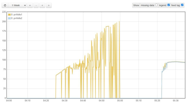

No bezva.
Jen tak pro představu, zkus to pole zapojit do druhého vstupu. Mě takto poskakuje jen první vstup. Druhý je naprosto v klidu.
